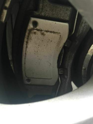

mein Bremssatel vom 535d vorn sieht anders aus, gibt es dafür auch eine Anleitung?
Img-1585
Sieht nur anders aus, vom Schema her aber gleich, lass dich nicht von der Feder beirren, weil die anders ausschaut. Feder runter, hinten Bolzen raus, vorher Sattel nach außen drücken mit Schraubenzieher und Rest erklärt sich eigentlich von selbst.
