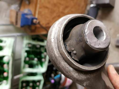

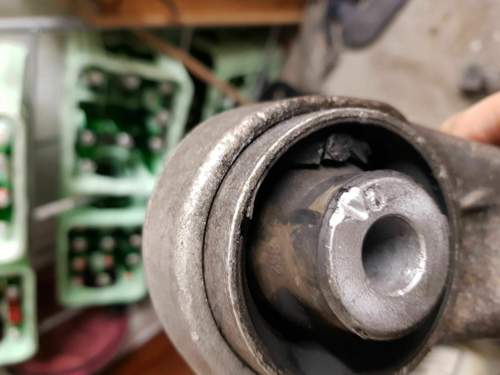

I ch hab micb jetzt mal dran gewagt ubd die Zugstreve ausgebaut...wollte die lemförder hydrolager einbauen aber ich krieg die Lager aus der Zugstrebe partout nicht raus....auf der einen Seite (s. bild 1) siehts für mich auch eher wie ein Bauteil aus...auf Bild 2 sieht man dann wiederrum eher ne Ritze....
Kann einer bestätigen, dass das Ding rausgeht???

Dazu braucht man eine Presse ... mit m Hammer geht das nicht.
Bischen erhitzen mit m HL-Fön sicherlich auch nicht verkehrt.

Sowas holt man 1. nicht über den Innenkern raus, sondern über die äußere Hülse!
So reißt Dir irgendwann das Gummi und die Hülse ist trotzdem noch drin.
Gleiches gilt für das Einpressen.
2. liegt die benötigte Kraft deutlich >10kN; Das entspricht >1t. Und auch da gilt: für das Einpressen sind die Kräfte erwartbar gleich hoch.
Und das ist dann genau der Grund, warum die Teile nur im Zusammenbau als Ersatzteil gehandelt werden, weil Laien da viel zu viel falsch machen können und solche Teile als radführende Elemente sicherheitsrelevant sind.

Wenn Du in Deinem Job mit Reklamationen zu tun hast, wo Du genau solche Teile auf den Tisch bekommst... würdest Du es vielleicht verstehen.
Ein Tausch der Lager ist im Kundendienst einfach nicht mehr vorgesehen, es wird zu viel rumgepfuscht und man braucht einfach spezielle Werkzeuge, die es nicht überall gibt.
Ergo: man kann es den Lenker nur als ganzes Bauteil tauschen.
Du findest auch keine Reparaturanleitung für einen Tausch der Gummilager. Nur für Hydrolager und das auch nur 1x mi Spezialwerkzeug
