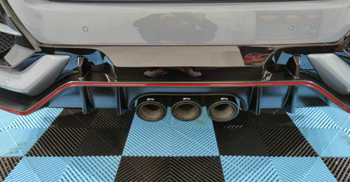

Apropos Remus AGA
Anbei 2 Fotos meiner AGA mit Klappensteuerung und Carbon-Endrohren inkl. Keramikversiegelung.
