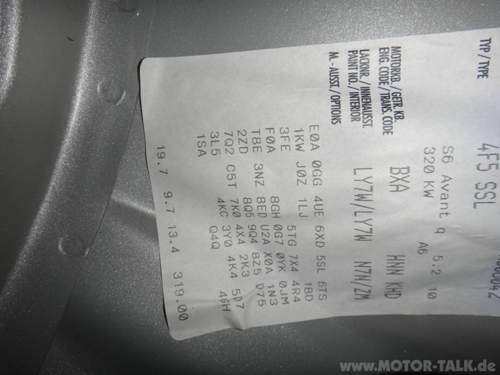

dreht sich zwar um eine ander bezeichnung aber das weiß hier bestimmt auch wer das kein eigenes thema notwendig ist. und zwar wie bekomme ich meine motorkennbuchstaben raus von meinem A6?
