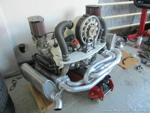

Hallo wäre nett wenn ihr mir nochmal helfen könntet. Ist die oben beschriebene kombination kurbelwelle 76,5 zur bohrung 100 im typ 4 sinnvoll? Vor und nachteile?
Danke im vorraus

Ps.: hab glatt beim teile rumräumen gestern abend 40er weber gefunden von denen ich garnix wusste - dürfte im teile konvolut, dass damals beim 914er dabei war, mit drinnen gewesen sein :-D, leider nur die vergaser und keine saugrohre - stellt sich nun die frage ob ein umbau auf vergaser lohnt (dann ginge ja auch wieder die 296er schleicher - oh mann ich krieg noch einen Vogl mit der restauration :-D bzw eigentlich hab den ja schon - sonst hätt ich wohl nicht angefangen

Klar geht das mit 40er Webern.
Wenn du die schon hast....Saugrohre gibt es dafür zu kaufen
Terence-schrauberei-092
Ist die bessere Lösung als D-jetronic. Ganz klar.
Ja das is ein feiner Motor den da ich da sehe 🙂 naja werd mal drüber Schlafen und dann weiteres entscheiden ... Aber vergaser wären schon fein ... ??
klar,
schon alleine wegen dem Sound😉

Soderla - hab jetzt mal den Rückversand der NW angekündigt - aber die Reaktion des Verkäufers hat mich jetzt schon ein bisschen verwundert - hab ihm erklärt warum ich die NW zurücksenden will (erfahrungsberichte aus dem Forum, Djetronik und Schärfere NW, etc...) und seine Antwort - fast schon persönlich von der tatsache, dass ich seiner empfehlung nicht vertraue beleidigt: "Kollegen bestimmen ihr Leben" und " Es wäre doch auch unklug die Erfahrungen von 3 Generationen 914er Fahrern nicht zu nutzen" häääää sall man das verstehen?
Ich interpretiere es evtl. mal so: Herr Eckstein hat 3 generationen 914er erfahrung und die Kombination 296er schleicher und djetronik stellt überhaupt kein problem dar... und der Motor läuft super mir der Kombi....

So sagte ich ja auch 296er KÖNNTE die Grenze sein. Also er sagt geht, also wird es gehen. Und wenn nicht, machste die 40er Weber drauf🙂

Naja die 296er würd ich wirklich gerne einbauen, Leistung schadet nicht ??

Aber du hast natürlich recht wenns nicht funkt kann ich immer noch die weber umrüsten ....

Hallo Aircooled Cruiser und natürlich allen anderen danke für eure tips und Info´s - dann weiß wohl der Herr Eckstein recht genau wovon er redet - das freut mich umso mehr weil dann kann ich mich sicher auf seine Empfehlungen verlassen :-) und kann bald mit dem Aufbau des Motors beginnen ...
Ich habe auch einfach gestern mal zum Telefon gegriffen (was 100mal gscheiter als ewiges mail hin und her schreiben ist :-) und hab mich mit Herrn eckstein unterhalten.
Es war ein recht nettes und konstruktives Gespräch, in dem ich auch gleich merkte, dass Herr Eckstein genau weiß wovon er redet :-) also 296er Schleicher kommt in meinen Motor rein und gut is es...
Scheinbar war das sprachliche Nord - Süd Gefälle zwichen Hamburg und Oberösterreich einfach zu groß und wir haben wohl einfach aneinander vorbei geschrieben - was ein Telefonat nicht alles klären kann :-D
Also danke euch allen für die Zeit und Ratschläge - werde dann in kürze mit dem Umbau anfangen und wenn es wen interessiert geb ich euch mal ein Update was rausgekommen ist beim Neuaufbau...
