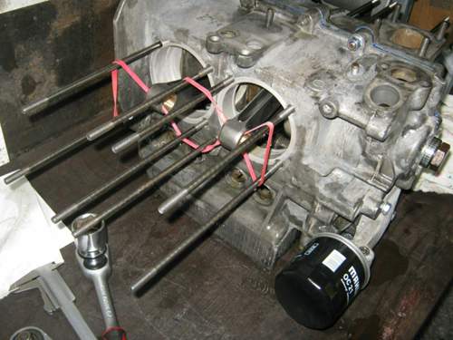

Und für deine Pleuelfreigängigkeit besorgst du dir einfach einige Gummis und hängst die ein wie im Bild,dann klemmen die auch nicht mehr beim drehen der KW an der Gehäusekante . Man kann frei kurbeln .
Vari-Mann
Danke Vari-Mann für die technische Beschreibung, macht absolut Sinn.
