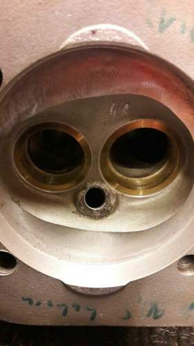

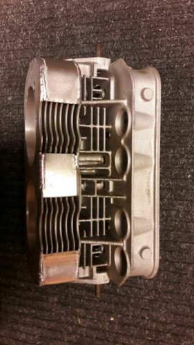

Was haltet ihr von diesen Köpfen, hab sie angebotenen bekommen.
Sind Typ 3 Köpfe mit Trw Mercedes Natrium gekühlten Auslassventilen.
Irgendwie mein erster Gedanke Finger weg.
Kosten in etwa soviel wie DRD Köpfe, die haben dann halt nur normale Ventile die ersetzt werden sollten.
Übersehe ich da irgendwas besonderes an den Köpfen???
War auch mein erster Gedanke, wollte nur wissen ob sie nicht irgendwelche mir nicht bekannten Spezials haben.....
Ich werde dann vermutlich zu Neuware greifen.
