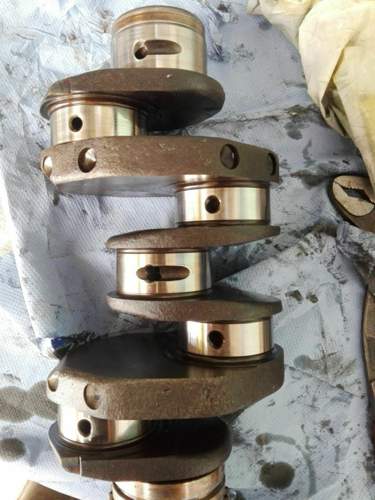

Hier die Kurbelwelle, das Lager auf dem 4. Bild dürfte auch ordentlich Temperaturen abbekommen haben. Für mich sieht sie ansonsten nicht so übel aus.
+2
Hier die Kurbelwelle, das Lager auf dem 4. Bild hat anscheinend ordentlich Temperaturen abbekommen. Auf dem 5. Bild das Lager hat irgendwo geschlagen, von was kann das sein?? Sonst sieht die Welle für mein ungeschultes Auge aber nicht schlecht aus. Natürlich lasse ich mich von euch eines besseren belehren.
+2

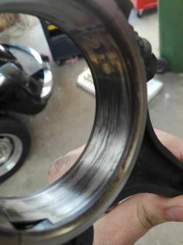

Hier noch das schlechteste Pleuel..
Klar muß das Gehäuse gespindelt werden..Mittig die braunen Streifen in den Lageraufnahmen kannst du mit sicherheit spüren. Dazu soeht man sehr gut das dein Bundlager mindest auf 21,5 eingelaufen ist wenn nicht sogar mehr.Das muß auch bearbeitet werden.
KW muß man vermessen,auf Schlag und Rundlauf.Steht auch in der Reppanleitung bei ClassikParts wie das geht 😉
Pleuel sollte man auch vermessen und ev nachbearbeiten,ist aber alles Fachbetriebs Arbeit
Vari
