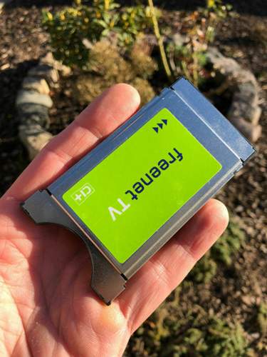

Oh oh, ich hab so eben im neuen Dee gesehen, dass der ja gar keinen Slot mehr für die Freenet TV Karte hat?!?!
Was nu?
Eventuell fest verbaut? Oder einfach keine PayTV Option mehr?
Doch, er zeigt mir ja die Sender auch wieder an, aber halt gesperrt......
Das würde er auch machen wenn PayTV nicht mehr unterstützt wird.
Was sagt denn BMW?

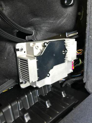

@SL148 schrieb am 21. Januar 2020 um 12:42:25 Uhr:
Was nu?
Dein zweites Bild zeigt nicht das TV Modul sondern das
Receiver-Audio-Modul (RAM), im Prinzip ein Verstärker für Audio Signale. Schau Mal weiter rechts.
Ups, aber ebenfalls links im Kofferraum?
