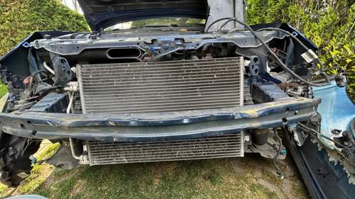

Nabend auch.
So ich habe mich jetzt auch rangemacht, den Turbolader zu wechseln. So weit bin ich heute gekommen. Morgen kommt dann noch horizontale Strebe ab und dann weiter ans Kühlerpaket.
Ich möchte es auch so machen, dass keine Füllungen entweichen.
Frage: Könntet ihr mir anhand des Fotos schildern, wie genau ich die 3 "Schichten" des Kühlerpaketes (Wärmetauscher, Lüfter, Wärmetauscher) abbekomme?
Danke vielmals für eure Hilfe
Hat sich erledigt.
