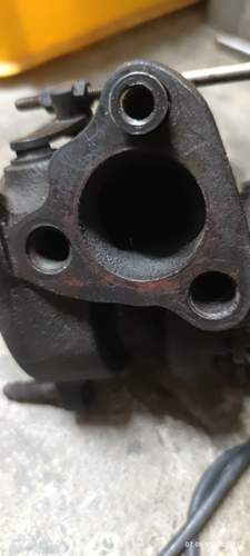

Die Flächen sahen für mich gleich aus, aber ich schaue sie mir nochmal an.
Das ist die Fläche vom alten Turbo, aber auf dem Krümmer Flansch war auch ein Kreis zu sehen. Hab jetzt die Erhöhung von der Dichtung Richtung Krümmer eingesetzt.
Du kannst mal die Schrauben mit Drehmoment nachziehen und berichten ob du etwas nachziehen konntest.

Ich glaube ich weiß was falsch gelaufen. Habe ja die drei Schrauben mit Keramikpaste benetzt. Hab gestern Abend noch etwas das www durchstöbert und habe gelesen das man mit der Paste den Reibwert verändert. Ich gehe jetzt mal davon aus das ich die Schraube die am Zylinderkopf sitzt zu feste angezogen. Weil diese Schraube konnte ich Gefühlt mehr anziehen als sie anderen zwei bis der Drehmoment Schlüssel geklackt hat. Es blässt nämlich genau gegenüber raus.
Ich nutze dafür nicht mal einen Drehmoment
@Silversurfer1978 schrieb am 8. August 2022 um 07:46:38 Uhr:
Das kann bestimmt dann passieren wenn der Halter vom Turbo schon fest angezogen ist?
Also nach Gefühl ? Denk mal die Angaben im Werkstatt Buch sind ja nicht umsonst.
Bekomme morgen meine original Audi Dichtung und dann Versuch ich es nochmal.
Den Halter am Turbo habe ich als letztes festgezogen. Hatte nämlich vergessen das ich die Schraube in den Halter reingesteckt hatte aber nicht eingeschraubt. Konnte den Turbo auch mit der Hand gegen den Krümmer Flansch drücken um die drei Schrauben anzusetzen. Downpipe war da natürlich auch noch nicht dran.

Naja hab heute festgestellt das mein Krümmer hin ist. Hab mir also ein Upgrade Krümmer bestellt mit den dazu gehörigen Schrauben. Hoffe das ich alles bis spätestens Freitag bekomme und am Samstag der TT wieder rennt. Ich persönlich nehme halt immer gerne die angegebenen Drehmomente. Aber kann ja jeder machen wie er will.
Ist dein Krümmer zufällig dort hinüber, wo es rausbläst?
Ich hoffe, du hast nicht den gleichen upgradekrümmer an Land gezogen, ich musste nämlich reichlich nacharbeiten und die Montage war nur mit ein, zwei Kniffen möglich :-/.
Drehmomentwerte mag ich auch - wenn sie mir weiterhelfen. Bei mir ist sind allerdings selbst mit gefühlten 50Nm nach ca. 300km die Schrauben wieder lose, da bringt weniger Drehmoment halt gar nix. Bisher leb ich damit. Ggflls fertige ich mir halt nen Sicherungsblech an.
Hab mir jetzt den von LFX Tuning gekauft. Mal gucken ob der sich bewährt.
Und ja er ist genau da undicht wo er rausgeblasen hat.
Bau das ganze jetzt zum dritten mal aus. Der Riss war zuerst von außen nicht zu sehen. War aber der Serien Krümmer.
