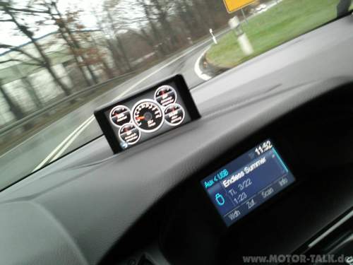

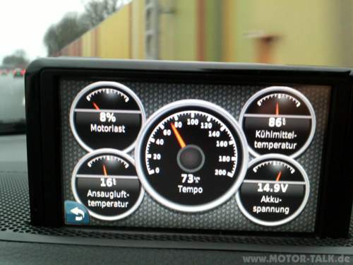

Alternativ haben aktuelle Garmin Navis auch nette Spielereien an Bord.
Sorry für die schlechte Quali.
Mit Anfroid-Handys kann man das ja auch so anzeigen und noch viel mehr.
Nochmal Gratulation zu deiner coolen Halterung, sieht einfach stark aus 😁
GEILER EINBAU!!! Wie hasten die Verkabelung gemacht?
