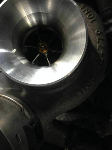

Was mir gerade noch so aufgefallen ist, der neue Turbo ist völlig anders konstruiert. Die elektronische Steuerung der VTG liegt jetzt vorne und im gesamten sieht's etwas anders aus.
hasse mal nen Bild?
Teilenummer hat sich seit 2012 nicht geändert (xxxxxx476??)
Ich hoffe nicht das ich mich täusche🙂 ich schau mal nach alten Bildern von mir wo der alte Turbo mit drauf ist.
Der Turbo hat die Nummer 11658519477
sehe gerade, das deiner von 09.2010 sein kann, bis dahin wirklich gabs die alter Generation..ja die xxx477

Ist das zufällig die Teilenummer? Weil das ist der alte der in die Fritten gegangen ist.
