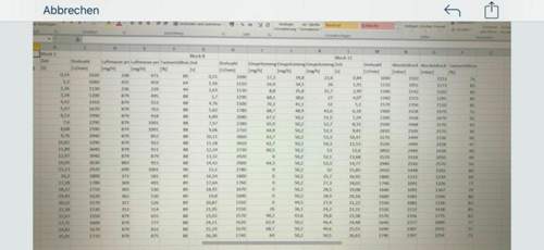

Moin ,
Es geht um den Dicken es ist ein 2,5TDI BDG 170TKm
Habe da ein problem mit dem Turbo , der Turbo setzt erst bei 3500um ein und zieht dann auch bis Ende richtig durch.
Ab wann setzt der Turbo normal ein? Was könnte der Fehler sein?
FS ist leer VTG ist nicht fest Turbo wurde auch schon neu gemacht, ESP ist auch richtig eingestellt .
Vielleicht jemand ne Idee?

Wie hoch ist die Luftmasse im Stand?
Könnte ein defekter Luftmassenmesser sein.

Mach doch mal die klassische LOG Fahrt.
MWB 3,8,11 und dann schön 2. 3. 4. Gang ausdrehen, geht auch bei MT in der manuellen Schaltgasse.
MWB 3: AGR Luftmassen, MWB 8: Einspritzmengen, MWB 11: VTG Ladedruck
Dann sieht man z.B. wo wie wann der Ladedruck flöten geht.
Nur mal als Beispiel von meinem BDG damals die LOGs von MWB11 vor und nach dem Turbowechsel. Da wars ne klemmende VTG weil der Lader völlig verkokt war (~400tkm).
Und hier rmit neuem Lader.

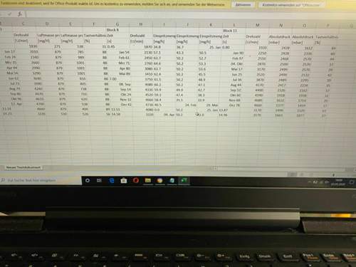

Themenstarteram 23. April 2020 um 19:24
Habe noch den log vom letzten Jahr mit dem alten Turbo vom neuen muss ich mal ein machen
Hmmm. Ich finde Dein LOG sieht gar nicht so schlecht aus. Zumindest bis ~15s stimmt IMHO der Ladedruck SOLL/IST, die Luftmasse sieht auch gut aus. Einzig fällt mir jetzt auf, dass er ab 18s den Ladedruck bei 1300mbar hält obwohl SOLL auf 1000 absinkt. Da ist dann die Luftmasse auch zu hoch. Könnte die VTG geklemmt haben.
Sieht aber VIEL besser aus, als mein altes LOG. Da gabs dann auch bei Vollgas böse Ladedruck Überschwinger bis 2.5 bar bis dann der Notlauf kam.
Themenstarteram 23. April 2020 um 19:48
Ich werde mal ein neuen machen mal schauen was der sagt, nur ich kann mit den Werten nix anfangen . :)
