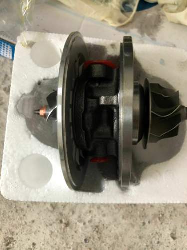

Der Motor wurde immer mit vorgeschriebenem Markenöl (VW-Freigabe 502 00, 5W40) betrieben, Wechselintervall 15.000km. Der Lader (Borg Warner) wurde vor 7,5 Jahren samt Ölleitungen erneuert und ist 136.000km gelaufen. Ölablaufleitung sah letztes Mal gut aus (Bild 2).

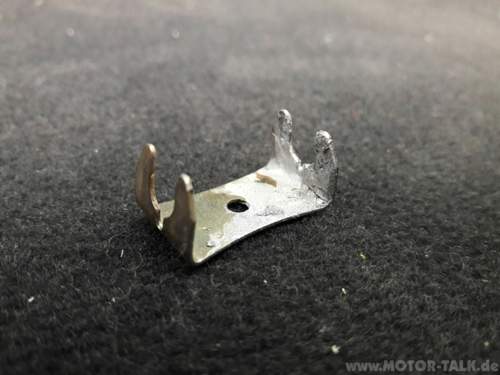

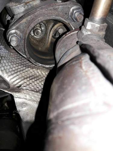

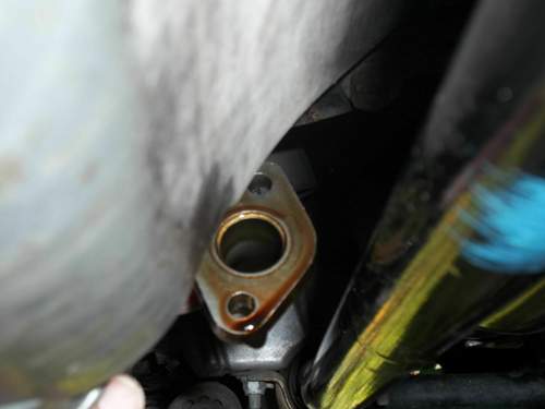

Beim letzten Schmieren des Wastegate-Gestänges ist mir ein Sicherungsblech rausgefallen (Bild 3), schlimm? Eine Mutter vom Abgaskrümmer fehlt (Bild 4) und eine Schraube vom Lader läßt sich nicht mehr richtig festschrauben, da mal beim Ausbohren das Gewinde beschädigt wurde.

Das Geräusch kann auch von einer defekten Krümmerdichtung kommen. Da eh eine Mutter fehlt würde ich da mal suchen.
Danke @Benne1185 , dann werde ich mal dort ansetzen. Eine neue Kupfermutter mit U-Scheibe habe ich mir bereits bei VW/Audi besorgt, die werde ich erstmal festziehen und horchen ob sich was geändert hat.
So. Heute wollte ich die fehlende Mutter und die U-Scheibe vom Krümmer erneuern, da habe ich festgestellt, daß der Stehbolzen zu kurz ist 🙁. Entweder ist ein falscher drin oder er ist beim Krümmertausch vor 7 Jahren abgebrochen. Die U-Scheibe mußte ich weglassen, die Mutter habe ich nur bis zur Hälfte raufbekommen.

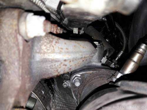

Die Ursache des Turboheulens hat sich heute urplötzlich durch ohrenbetäubendes Knattern und Dröhnen offenbart: Katalysator aus dem Flansch gerissen! Der war also schon vor 1,5 Jahren nicht mehr dicht.
Turbo/Kat
Zu früh gefreut - oft gereut. 🙁 Als ich heute mit dem geschweißten Flansch von der Werkstatt losgefahren bin, war das Heulen des Turbos weiterhin zu hören. Hm...

Turbolader kann man auch gut selber reparieren man bekommt für 70-90€ die Einheit mit den schaufen alles neu.
Ohh hast Du das selbst gemacht??? Nichts auswuchten müssen oder so??
Wollt‘s beim A3 auch selber machen, hatte aber keine Beiträge über erfolgreiche Selbstversuche gefunden, deswegen zur Reparatur eingeschickt und 500 Mücken berappt
Die Rumpfgruppe sollte gewuchtet sein. Ohne wuchten sollte man es nicht machen.

Ja war gewuchtete, wollte den auch erst einschicken und habe dann die Einheit gefunden. Also hab ich den selber gemacht und läuft wunderbar.
Bald werde ich nochmal alle Dichtungen vom Abgas neu machen und hoffe dann das das pfeifen ganz weg geht, an einem Krümmer hat er leicht gepustet da war er schwarz
Verrätst Du den Händler oder war das von Privat? Hast dann die fertig gewuchtete Einheit bekommen? (sorry für ot)
Hab ich über ATP bestellt.
Turbolader Rumpfgruppe sonst mal bei Google eingeben. Da findet man viel.
Ja war gewuchtet.

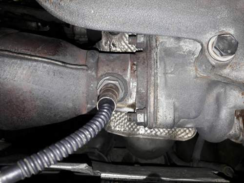

Irgend etwas in dieser Richtung vermute ich auch. Gemacht wurde vor kurzem die komplette Abgasanlage hinter dem Kat und gestern wurde der Kat ausgebaut, geschweißt und mit neuen Dichtungen wieder eingebaut.
Ich werde nochmal versuchen, alle Schauben/Muttern nachzuziehen. Eventuell ist die Dichtung Krümmer/Turbo durchgebrannt, hatte in der Vergangenheit schon mal Probleme mit dieser Verbindung (Schrauben gelängt, abgerissen, ausgebohrt, Gewinde neu geschnitten). Die im Bild rechts oben zu sehende U-Scheibe ist im kalten Zustand immer locker, warm ist sie fest:
