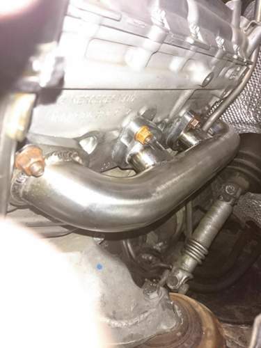

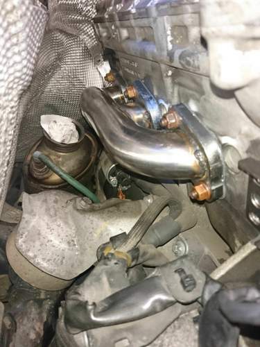

Hallo, habe gestern die beiden original Krümmer gegen die "ebay" Krümmer ersetzt.
Passen perfekt, keine Nachbearbeitung nötig. Der linke (Fahrerseite) war etwas fummeliger einzubauen, ging aber doch ganz gut. Arbeitsaufwand ca. 4 Stunden, aber gemütlich.
Es freut mich zu hören das es geklappt hat.
Ich hätte das Geld für das Hitzeschutzband noch investiert, auch weil ich etwas Angst hätte, das die Luftfilterkästen zu viel Temperatur bekommen. Aber vielleicht bin ich auch etwas übervorsichtig.

über den Krümmern ist ein Hitzeschutzblech, auf den Bildern sind diese wegen der besseren Ansicht noch nicht montiert.
Meine alten original Krümmer sind beide am Flexrohr defekt, sind Lose, haben im Betrieb geklappert und waren dort undicht.
Das über den beiden originalen noch ein Hitzeschutzblech ist, wusste ich.
Bauartbedingt geben die Doppelwandigen Krümmer aber wesentlich weniger Strahlungshitze an Ihr Umfeld wie z.B. den Motorblock ab. Mit den auf den Bildern verbauten schaut das jedoch anders aus.
Meine Krümmer habe ich endoskopiert. Die Stelle oben am Flansch zum Sammler schaut anders aus genau wie der Übergang zu den inneren Teilen. Einen defekt habe ich nicht entdeckt auch weil die Cam nicht grade der Kracher ist.
Am rechten Krümmer den Flansch vorne außen nur geheftet, am linken Krümmer sauber verschweißt ..!
@Esprit
Das die Krümmer super gepasst haben, ist schon einmal eine wichtige Information!
Es wäre total wichtig wenn du als erstes Berichten würdest ob sich gefühlt im Geräuschverhalten, Ansprechverhalten, ggf. Verbrauch etwas positiv/ negativ verändert durch die neuen Krümmer.
Und GANZ WICHTIG, melde dich nach 10/20tkm NOCH EINMAL und Berichte oder natürlich falls es Probleme mit den Krümmern geben sollte!

Günter das alte Adlerauge hat natürlich gleich die Feinheiten der Schweißkunst erkannt
Ich vermute, man spannt in einer Vorrichtung die Befestigungsflansche in einer Schweißvorrichtung fest und heftet die eingesteckten Rohre nur an, um Sie nur von der Abgasseite dann von innen dicht zu Schweißen. So bekommt man erheblich weniger Spannung in das Bauteil. Ich bin auch sehr gespannt auf den Bericht ob es eine Veränderung zu vorher gibt. Zu der Haltbarkeit würde ich mir keine Sorgen machen, wenn da nicht genau wie bei den originalen von Mercedes sehr dünnwandiges Material verwendet wurde.

Fahrzeug lief mit den alten original Krümmern sagen wir mal milde bescheiden.
Wenig Leistung, starker Abgasgeruch im Innenraum, Rasseln, Laut, Nageln und extrem Russ an den Endrohren.
Mit den neuen Krümmern ist er nun wieder schön leise, stinkt nicht mehr und hat wieder Leistung.
Das Ansprechverhalten hat sich auch deutlich verbessert.
Spritverbrauch scheint auch tendenziell zu sinken.

Das es nur Heftpunkte sind, ist mir schon klar aber dann an allen Schweißstellen gleich.
Und nicht einmal außen Durchgeschweißt und mal nicht.
