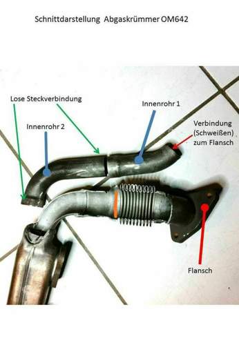

Hier die Bilder zum meinem Schaden, die erklären was das Problem war.
https://www.motor-talk.de/.../problemdarstellung-i207762003.html
Bei mir ist direkt oben am Flasch das Innenrohr los gebrochen
Das ist das was man sehen kann.
Auf meinen Bildern ist gut zu erkennen, das der Übeltäter weiter innen liegt.
Dort fehlt ein Stück.
@klausram schrieb am 24. Februar 2015 um 18:35:23 Uhr:
@glyoxal Ja, es gibt dort nur eine zentrale Schweißnaht, die Flansch, Außen Rohr und das Innenrohr mit einer Schweißnaht verbindet. Wenn es funktioniert, eine guter konstruktiver Ansatz! In meinem und anderen Fällen nur eben leider nicht!
Ich habe heute das Teil noch mal etwas weiter aufgemacht, da es noch Fragezeichen zu diesem Bereich gab. Hier alle Bilder.
Klaus

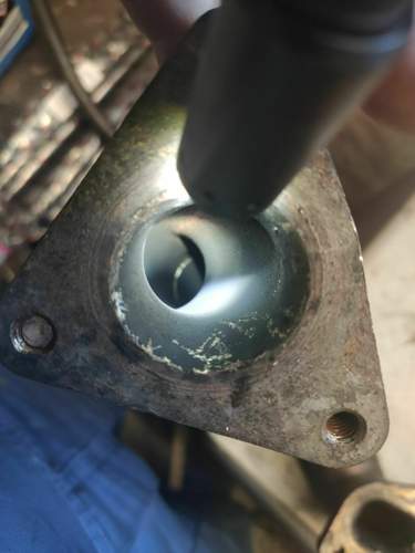

Ich habe einen gebrauchten Krümmer gekauft , da bei mir das Wellrohr durch war.
Nun ist aber bei dem anderen ein Riss... Ich weiß jetzt nicht ob das fest sein muss oder nicht.
Das Wellrohr ist ganz, nur das innere ist gerissen....
Jetzt steht auf dem Bild das es nur gesteckt sei....
Komisch..
Ich könnte es von aussen durch schweißen und wieder fixieren...
Oder wie muss das sein ?
Der flansch oben ist schon gut lose bzw flexibel.
1
2
3
Der Krümmer hat einen Innenrohr Abriss ,den kannst du auf gar keinen fall einbauen weil sich dann durch ablösende teile im Betrieb das Turbinenrad deines Laders zerlegt.Dann wirds richtig teuer.Schweissen brauchst du erst gar nicht versuchen.
Ich rate dringend vom Einbau ab.

Gibt es auch Daten zum Fahrzeug? Aufgrund des Krümmers, würde ich V6 CDI tippen. Selber schuld wenn man gebrauchte Krümmer kauft. Was meinst du, warum beim V6 CDI der Turbo den Geist aufgibt? Weil sich der Krümmer von innen auflöst. Der Krümmer wurde x-fach geändert. Ich glaube 6x oder so, wenn ich mich richtig erinnere. So einen Krümmer habe ich auch noch im Keller, wo das Innenleben sich gelöst hat. Was hast du für deinen bezahlt? Dann verkaufe ich den Schrott aus dem Keller auch noch, wenn es tatsächlich noch Leute gibt, die das kaufen :-)
@chruetters schrieb am 1. März 2021 um 20:30:28 Uhr:
@Makedonce85 schrieb am 1. März 2021 um 20:14:22 Uhr:
Komisch..
Hey von wo bist du jetzt raus gekrochen.....
Um welches Aggregat handelt es sich hier wohl....??
Wo der verbaut ist , ist Bums....
Zudem sind die Innenteile nicht komplett geschweißt , sondern teilweise gesteckt.... Sonst hat der flexible Teil keinen Sinn....
Krümmer ist aus Lettland.... nicht gekauft, aber näheres möchte ich hier nicht schreiben
