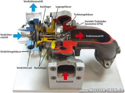

Hey Leute,
ich muss euch mal um Rat fragen.
Seid ca. 1 Monat nehme ich beim Beschleunigen ein leichtes sehr hohes pfeifen vom Turbo her war.
Vom Gefühl her würde ich sagen es ist weniger Drezahl als mehr Druckabhägnig wie grell es pfeifft.
Das pfeiffen wird bei höherem Druck nicht unbedingt lauter sondern eher greller.
Mein Auto hat nichtmal 40000 Kilometer runter, meint ihr das könnte schon einen Turboschaden geben?
Ich fahre eigentlich auch nicht nachlässig mit dem Auto.
Ich trete ihn nicht wenn er kalt ist und drehe in der Regel auch fast nie bis 6000.
Oder könnte es sein, das es daran liegt das ich bald wieder Ölwechsel habe sprich dieses schon älter ist?
Oder kann es mit den momentan eher kälteren Temperaturen zusammenhängen?
Leistungsverlust habe ich bis dato keinen gemerkt.
Habt ihr einen Rat?
leider muß ich cklassepeter korrigieren: pfeifen beim turbo ist keinesfalls ein geräusch der turboschaufeln, wie es laien glauben würden. sondern es ist ein lagergeräusch. da turbos nicht kugelgelagert sind (außer om642ls) benötigen die recht einfachen gleitlager einen sehr dünnen ölfilm, um optimal, also fast ohne spiel zu laufen. der ölfilm hat nicht nur eine schmier- und kühlfunktion, sondern auch eine dämpfungsfunktion. ist der ölfilm in der anlaufphase durch mangelnde temperatur und/oder zufuhr nicht optimal, neigen die lager dazu, sich zu schwingungen anzuregen. besonders wenn der lader sehr kalt ist und man schnell hochbeschleunigt, tritt das auf, verliert sich aber bei hohen drehzahlen. ein gewisses pfeifen sondern auch bestens laufende lager ab, das hört man aber nicht, wenn abgas und ansaugseite dicht sind. tritt das geräusch also plötzlich auf, sollte man ohne leistungsverlust nach lecks auf der abgasseite suchen, mit nach lecks auf der ansaugseite.

Das kommt von den Schaufeln im Turbolader wenn die etwas verschlissen sind gibt es ein etwas anderer Luftwirbel und daher kommt das pfeiffen ist nichts besorgnis erregendes. Aber bei noch nicht mal 40.000 km würd ich mal beim Freundlichen vorbei fahren und ganz dumm fragen. Wegen kulans und so.

Das ein Schaden dadurch entsteht kann man nicht sagen aber ich würde an deiner stelle mal nachfragen was es mit dem Pfeiffen aufsich hat es war vorher nicht da. Mal hören was die bei MB sagen. Las mal den Ladedruck messen der sagt schon einiges über den Zustand des Laders aus. Baypass Ventil prüfen.
Jetzt muß ich mich aber entschuldigen. Du hast recht die Lader laufen in Gleitlagern mit Sintermetallbuchsen.

Allerdings fing es bei meinem C220CDI ganz ähnlich an, das Ende vom Lied war ein Tausch des Turboladers bei 45Mm, da irgendwann das Pfeifen schon beim normalen Gasgeben sehr durchdringend wurde. Klang zwar irgendwie cool, aber ein sich zerlegender Turbe bei 100kRPM ist nicht wirklich spassig ...
Mein Tipp: lass die Geschichte mal in der Werkstatt Deines Vertrauens checken.
