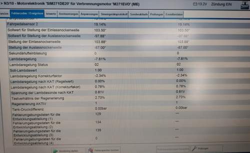

Alles was zum auslösen des abgespeicherten Fehlers relevant sein kann.
Für deine Klopfsensorfehler hier nur eine kleine mögliche Auflistung:
Sämtliche Temperaturen, egal ob von dem Kühlwasser, der Ansaugluft usw.
die Stellungen der Einlass und Auslassnockenwelle
~Laufleistung
die Häufigkeit des jeweiligen Fehlers
u.s.w.
Sollte dein Xentry Mechatroniker aber auch wissen.
Unten noch ein Foto (von dreien) der Umfelddaten vor der Kettentriebüberholung bei meinem Fahrzeug.
Da sieht man das die Auslasssteuerzeit um ~10° daneben steht. Das war reproduzierbar und daher wurden schlussendlich bei <100.000km auch die optisch noch sehr guten Nockenwellenversteller nach Ausschluss sämtlicher möglichen Fehlerquellen (also tausch der beiden NWV Magnete und NWV Sensoren untereinander) durch Originalteile ersetzt.
1 von x Umfelddaten 200CGI EVO

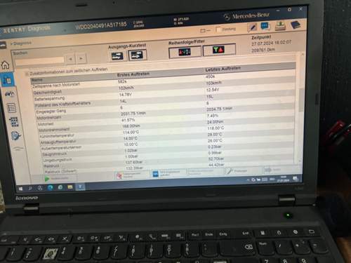

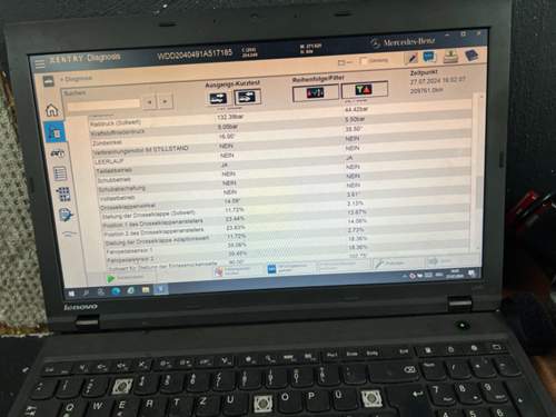

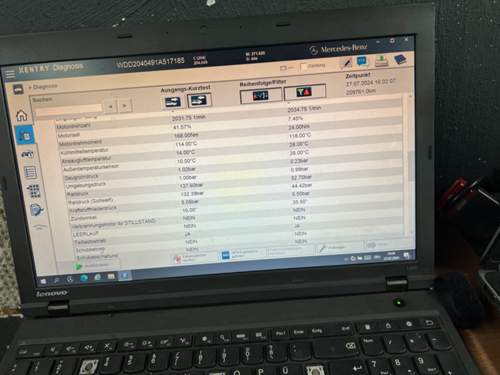

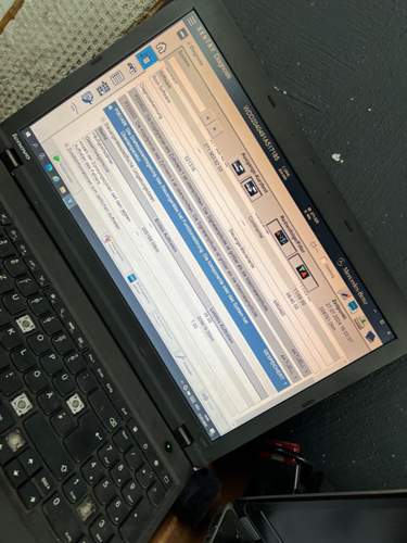

Also, ich glaube, ich habe es fotografiert. Ich füge die Bilder mal im Anhang hinzu. Beim Fehlerlesen war das Auto am Laufen.
+2
1. Zu welcher Fehlermeldung gehören diese Umfelddaten?
2. In den Umfelddaten ist auf jeden Fall eine zu hohe Kühlmitteltemperatur aufgetreten. Aber sonst ist darin für mich als schon erfahrener Hobbyschrauber nichts auffälliges zu sehen.
Mein EVO zeigt mir bedingt durch die Kennfeldregelung im AMG Menü im Stadtverkehr echte max. 105°C und mit ein bißchen Last (Autobahn) dann recht schnell eine minimale Kühlwassertemperatur von 90°C an. So ist das technisch gewollt und auch absolut richtig.
3. Welche Farbe hat das Kühlmittel? Mit deiner Antwort möchte ich etwas ausschließen.
4. Wurde das Thermostat oder irgendetwas anderes in dem Kühlsystem erneuert?
5. Auch wenn im KI bislang keine Meldung für einen zu geringen Kühlmittelstand angezeigt wurde.
Ist der Kühlmittelstand im kalten Zustand in der Mitte des Ausgleichsbehälters?
Das kann man bereits ohne öffnen durch leichtes schütteln an dem Behälter erkennen.
6. Wurden bei der "hohen" EVO Laufleistung optisch schon die Steuerzeiten überprüft oder bereits etwas in dem Bereich erneuert?
7. Der erste Fehlereintrag ist bei einer Aussentemperatur von +10°C aufgetreten. Solche tiefen Temperaturen hatten wir auch Nachts bei uns schon lange nicht mehr. Wie lange bestehen die Mängel denn tatsächlich schon?
Du hast nicht das + Zeichen über den Umfelddaten geöffnet und fotografiert. Dann hätte man auch die Kilometerstände (Abstand) zu den Fehlereintritten gesehen.
8. Die Daten kann man auch als PDF abspeichern und dann hier einstellen. Das macht es uns wesentlich einfacher die zu lesen.
Erneuere deine Kerzen, Zündspulen und alles andere was du vor hattest. Dann siehst du bei dem Ölwechsel ob der Öldeckel gebrochen ist oder daran O-Ringe zur Abdichtung fehlen. Es also vielleicht schon zu spät ist.
Ein Klopfen und eine erhöhte Temperatur muss ja nicht durch Verbrennungen entstehen.
