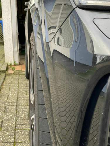

Hi @ll,
So war heute bei H&R in Lennestadt zwecks Spurverbreiterungen. Da die aufgesetzten Kotflügelverbreiterungen eine sehr breite Kante haben die nach innen ragt gehen hinten maximal 12 und vorne 8. Mehr macht der TÜV ohne nacharbeiten nicht. Beim Verschrenken kam diese Kante schon an den Reifen.
.jpg

Sind die Angaben 12 bzw 8mm pro Seite oder Achse??? Mit den Originalen 21 Zöllern?
Sorry hatte ich vergessen . Das sind jetzt 12 und 8 mm pro Rad .
