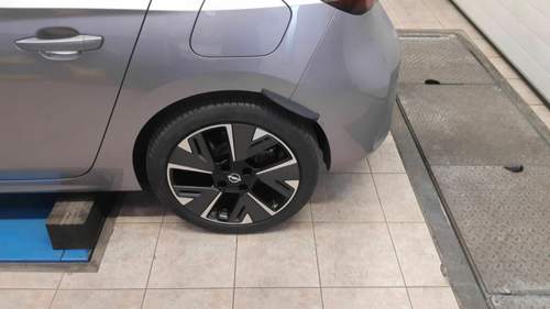

Aktuell verbaut habe ich:
-35/35mm H&R Federn, echte Werte: 35/25mm ohne Setzen
(ich denke in ein paar Monaten wird es sich auf 40/30 einpegeln)
-12mm H&R Spurplatten vorn (ohne jegliche Änderungen, Radabdeckung gerade noch OK) mit M12x1,25x54mm Flachbundschrauben.
-20mm H&R Spurplatten hinten (Federweg hinten durch hochsetzen der Anschlagpuffer mittels 3U-Scheiben um zusätzlich 12mm begrenzt, dann schleift auch mit ausgebauten Federn nichts, theoretisch fehlt nun aber die vorgeschrieben Radabdeckung nach hinten, Eibach VT530-L sind bestellt, mal gucken…) mit M12x1,25x59mm Schrauben.

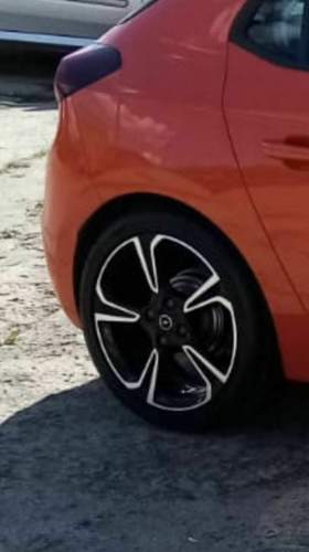

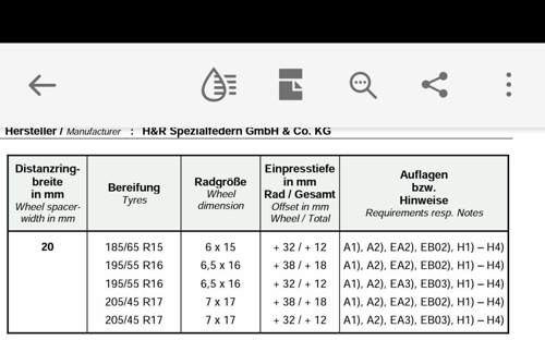

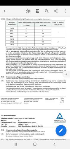

Tiefer & breiter technische Daten
-Abstand UK Kotflügel Radmitte Serie vorn/hinten: 375/375mm
-Abstand mit ausgebauten Federn, also Block auf den Serienpuffern: 300/280mm
-Platz für Spurplatten mit ausgebauten Federn ohne Schleifen, ohne Berücksichtigung Optik und Radabdeckung mit vollem Lenkeinschlag in beide Richtungen theoretisch v.u.h.: 15mm
-dabei steht vorn das Rad aber unzulässig über und hinten sieht das Auto viel schmaler aus als vorn. Hinten sollte min 8mm mehr gemacht werden wie vorn, dann sieht es optisch gleich aus! Lösung 1: nur hinten 10 oder 12mm. Lösung 2: Vorn 10/hinten 15mm (dann ggf. schon mit Radabdeckung). Vorn 5mm wird schlecht für die Radzentrierung, der Radnabenbund beträgt 9,7mm. Damit gehen gerade noch 10er Platten vorn als Mindestens. Lösung 3: meine Version, vorn 12mm hinten 20mm mit zusätzlicher Erhöhung der Anschlagpuffer. Das geht ganz einfach, 2 Schrauben. Die Serienpuffer haben unten einen (leider nur 12mm lang) überstehenden Stehbolzen, somit kann man zwischen Pufferende unten und Anschraubpunkt 3 Scheiben packen. Das ändert den max Einfederweg hinten ohne Federn auf 292mm Abstand UK Kotflügel/Radmitte. Dadurch wiederum passen 20mm Platten ohne schleifen. Wie gesagt, das alles mit den 205/45er 7J und ET32 vom Corsa-e. Bei den ET38er die PSA auch verkauft und verbaut könnte man halt die 6mm noch dazu rechnen. Bei 215/40 Reifen statt 205/45 muss man auf 7J wieder 3mm abziehen. Diskussionen dazu gern später. Ich kann das auf den mm mit meinem Reifenrechner umrechnen auf jede Felge und Reifenbreite.
-Für die Zukunft möchte ich hier noch erwähnen, Gewindefahrwerk ganz unten und Elektroautos mit tiefen Batterien, ob es das jemals gibt. Schlagt mal einen Nagel in den Handyakku, dann wisst ihr was ich meine… Desweiteren gilt ja nach wie vor, eine Bodenfreiheit von kleiner 8cm zu nicht formelastischen Teilen kann laut VD-TÜF auf keinen Fall positiv begutachtet werden.

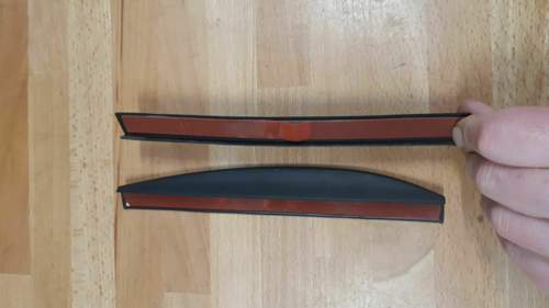

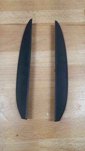

-Und nun noch zur Radabdeckung bei den ganzen Spurplatten, vorn die 12mm gehen gerade noch in Ordnung, hinten wird’s bereits ab 12mm eng. Ab 15 dann nicht nur theoretisch, das sieht man dann schon sehr. Dafür gibt es ja aber zumindest fürs Foto für die Eintragung von Eibach gute und optisch halbwegs ansehnliche Gummi-Ankleb-Teile. Für keine 30€. Eibach Nr.:VT540-L (18mm) oder VT540-S (12mm).

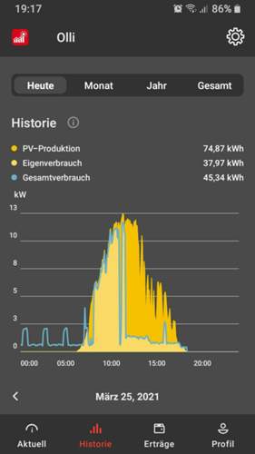

Für alle interessierten Mitleser, ich habe heute mal eine Messung gemacht beim Laden. Ich habe den Akku laut Anzeige von 35% auf 76% gebracht, dann war die Sonne alle, bin erst spät heim. Geht man davon aus, dass der Akku 46,3kwh besitzt habe ich also 19kWh rein geladen. Dabei waren laut seperatem Stromzähler 20,3kWh tatsächlich geflossen. Macht einen Ladeverlust von rund 7%. Also das ist aktuell das was man dazu rechnen muss. Laut BC passen die Prozentzahlen des Akkus zu dem Durschnittsverbrauch. Der bei mir aktuell bei knapp 16kWh auf 100km liegt. Zusammen mit den Ladeverlusten sind das 17,1kWh. Zum Teil mit Klima, aber ohne Heizung. Bei 2/3 Überland 1/3 Stadt. Ich finde damit kann man Durchaus Leben. Was dadurch die Stromkosten und das Geld pro 100km sind kann nun jeder selber rechnen. Mit vollem Kofferraum, ab und zu Bergen und zügiger Fahrweise ist das schon OK. Nur kalt darf es nicht werden... Langzeit Ladeverluste über mehrer 1000km ermittel ich noch.

Ja ich denke auch die Ladeverluste bei mir mit 7% waren optimal da von 35 auf nur 76% geladen wurde bei 18Grad Raumtemperatur. Wenn man mit 11KW von ganz leer auf ganz voll in einem Ritt macht wird der Lüfter öfter laufen müssen. Und gerade oben rum über 80% braucht es beim Laden ja auch noch übermäßig mehr.
Abschreibung PV ist bei mir die Entscheidung den Strom für 9cent zu verkaufen oder lieber ins Auto tanken. Und selbst mit den mageren 9cent als Volleinspeisung wäre meine Anlage nach 15 Jahren bezahlt, wenn nix kaputt geht versteht sich. Rechne ich da die gesparten Stromkosten durch Eigenverbrauch nur vom Haus mit ein, ist die Sache schon nach unter 10 Jahren bezahlt. Bei einer Plattengarantie von 20Jahren gehe ich da gern etwas in Vorkasse.

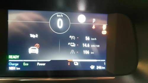

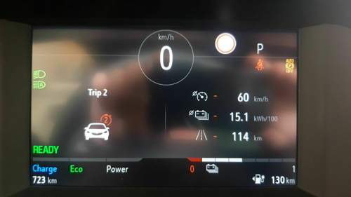

Anbei noch der BC von gestern, ging etwas langsamer vorwärts, viel Verkehr, Durchschnitt nur 56km/h aber dafür 14,6 kWh.
BC
