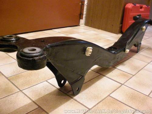

Hallo Psychobiken lass uns hier weiter machen zwecks Tüv vorbereiten. Habe mit meinem Nachbarn gesprochen, gegen ein geringes Entgeld für die Halle können wir ca. Mitte des Monats, möglichst Wochenende, in die Halle.Hast Du schon alle Teile besorgt?
Wenn wir die Spurstangenköpfe machen und die Lager vom Agregateträger, dann musst Du zum Spur einstellen.Für den festen Bremssattel brauchst Du eine neue Manschette.Die Schrauben vom hinteren Agregateträgerlager müssen auch neu.

kauf die hinteren lager (VA) bei audi und vom s6, halten länger und sind stabiler wie die vom normalen, ist meine erfahrung
passen auch ja? was kosten die dann? bestimmt 50eur+ pro Stück...
passen auch, habe ich in mein 2liter eingebaut, stück glaube ich 40 euro

spar nicht am falschen ende, sonst machst die sachen zweilmal und das ist ja nicht sinn der sache
die lager empfehle ich dir von audi, klar sind es 80 euro aber dann hast ruhe, die aus der bucht (ca.15 euro)haben zu weiches material und fangen an zu reißen nach kurzer zeit

@Psycho: ich würde bei den ganzen Lagern nur darauf achten, dass es gute Hersteller sind. Sonst kaufst und schraubst du 2 mal. Wenn kein Hersteller dabeisteht macht mich das immer stutzig.
Du bekommst mit etwas Suchen im Netz alle Lager für die Vorderachse. Musst keine Audipreise bezahlen. Hab die Links nicht gespeichert, aber habe alle gefunden.
Sogar die hinteren 4 vom Quattro gibts.
Aber der Quattro hat ganz andere Lager an der Hinterachse, also aufpassen wenn du nen Fronti hast!
Die Vorderachslager sind relativ einfach aus und einzupressen. Sind nur die vorderen 2 gepresst, die hinteren 2 sind verschraubt mit aussenvielzahnschrauben. Musst nur darauf achten, wenn du die Lager einpresst, dass du mit der Spindel gerade bleibst. Sonst beschädigst du den Kunstoffring der Lager, ist mir passiert. Schön fetten und langsam einpressen, immer wieder schauen ob alles gerade läuft.
Stabilager bieten sich auch an mitzumachen, sind günstig. Und um die Stabilager zu wechseln Musst du den Aggregateträger auch ausbauen. Aber ist deine Entscheidung welchen Aufwand du betreiben willst. Wenn du das machst, brauchst du die 4 Muttern am Stabi neu. Bitte bei audi kaufen, denn die von Febi schicken die falschen 😁
