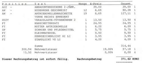

Für diesen TÜV Bericht musste ich jetzt 140€ zahlen. Die Mängel bestehen weiterhin und nichts wurde repariert. Ich fragte, warum das jetzt doppelt so teuer ist wie zuletzt und zeigte es auf der Rechnung. Seltsames Verhalten, Rumgeschwurbel "äh, das sind die Kosten, weil der jetzt durchgefallen ist". Auf der letzten Rechnung ist der auch durchgefallen, hat nichts gekostet. "Äh, ja weil wir den TÜV jetzt nicht mehr selber machen, sondern ausgelagert haben und das Gerät...".
Ich habe bezahlt, mir meinen Teil gedacht und den Wagen mitgenommen. Ich werde diese Rechnung mal an den ADAC schicken und auch die Werkstatt fragen, die mir empfohlen wurde, was die davon halten. Aber es ist einfach sehr sehr unverschämt.

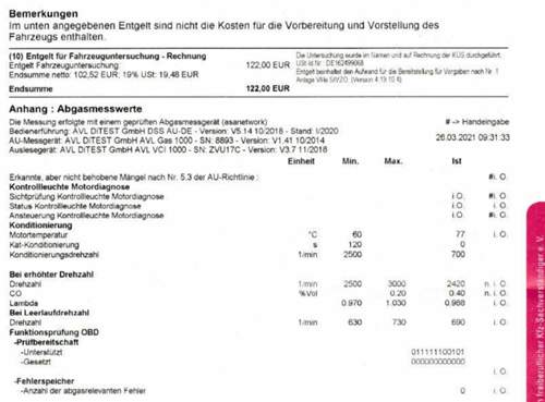

Ein Photo der Daten/ Messwerte der AU wäre hilfreich. Oder Lambda-Wert, CO, CO2, O2 und HC mal hier rein schreiben.
Dann könnte man sehen, ob der CO-Wert der einzige ist, der aus der Reihe tanzt. Und um wie viel.
Daraus lässt sich oft schonmal ableiten, ob der KAT arbeitet, ob es Verbrennungsaussetzer gibt, oder ob der Motor "nur" ein wenig zu fett oder mager läuft.

Ich habe 2 Screenshots angehangen.
TÜV Bericht 1
TÜV Bericht 2

Also zwei Sachen fallen mir ganz zuerst auf:
- die erhöhte Leerlaufdrehzahl ist außerhalb der Toleranz. Das ist meiner Meinung nach meistens eher ein Bedienfehler des Durchführenden. Zumal er auch zur Not die Chance hat das Drehzahl-Fenster manuell etwas anzupassen.
- Wurde bei dir kurz vorher der Fehlerspeicher gelöscht? Es sind nämlich keine Readiness-Codes gesetzt. (Die vielen Nullen recht weit unten)
Sagen wir so: eine kundenfreundliche Werkstatt würde vorschlagen, einen Fahrzyklus zu fahren und evtl. vorher die Adaptionswerte zu löschen.
Dann sollte das Motorsteuergerät deine "Kurzstrecken-Sünden" vergessen haben.
Alternativ, wie schon vom Vorredner erwähnt, selber mal längere Strecken fahren und das Auto dann warmgefahren zur AU bringen.
Kurzes Update: Ich habe den ADAC und die verantwortliche TÜV Stelle mal angeschrieben wegen der höheren TÜV Rechnung (siehe Screenshots). Kurz zusammengefasst, ist mit der Rechnung wohl alles in Ordnung.
Bzgl. des Verhaltens der Werkstatt kann ich erst etwas sagen, wenn ich jetzt bei der neuen Werkstatt war.
