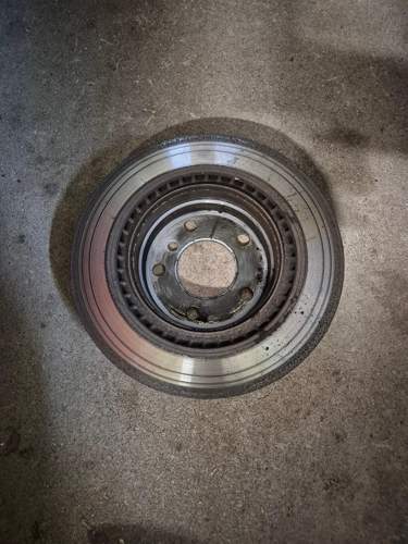

ich habe vorletzte Woche das Auto beim TÜV gehabt und leider nicht bestanden. Den Bericht habe ich angehängt. Zu den beiden EMs muss ich noch etwas wichtiges ergänzen:
Bremsanlage wurde vor zwei Jahren komplett gemacht.
Xenon-Scheinwerfer rechts wurde im Rahmen einer Unfall-Reparatur getauscht.
Ich bin mittlerweile etwas ratlos, warum gerade die neuen Teile Ursache für das Nicht-bestehen sind. Was hat es mit dem Tragbild auf sich und wieso muss deswegen gleich die ganze Achse Scheiben und Klötze neu gemacht werden? Werkstattmeister sagte was von "Das kommt von der Lauge auf der Straße, die jetzt statt Salz zum Einsatz kommt."

@blackswan99
Außer einer schlechten Werkstatt oder festsitzende Bremskolben kommt noch dein Fahr- und dein Nutzungsprofil für das schlechte Tragbild der Bremsscheiben in Frage. Das ist bei BMW-Fahrzeugen eher sehr unwahrscheinlich, aber wer weiß. Deshalb empfehle ich dir die alten Bremsscheiben (Vorder- und Rückseite) zu fotografieren und die Bilder hier reinstellen.
Vielleicht kann jemand dann dazu etwas sagen.

Hier die beiden Bremsscheiben von hinten. Ich vermute, die erste Scheibe ist die von links Fahrerseite.
20250616
20250616
Auf den Außenseiten ist (mMn) nichts. Hab auch noch die Klötze mit fotografiert, weiß aber nicht, welcher Klotz von welcher Seite ist. Man sieht aber, dass die Klötze von Bild 4&6 nicht gleichmäßig abgenutzt sind. Wie kommt sowas?

Optisch sehe ich kein so schlechtes Tragbild der Bremsscheiben, dass der TÜV das bemängelt müsste.
Auf der Innenseite der einen Bremsscheibe sind rundumlaufende Riefen. Da haben sich vielleicht mal Steinchen zwischengeklemmt. Die Riefen sind aber so schmal, dass sie wirksame Reibfläche der Scheibe nicht soweit reduzieren, dass das zu bemängeln wäre.
Die Steinchen haben wohl auch die Riefen in den Belägen hinterlassen.

Das Tragbild ist innen schlecht - kann das verstehen, es hat auch nix mit den Riefen zu tun.
