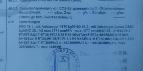

Das Fzg. wurde mit den 16" Alu's der damaligen Design Ausstattungsvariante ausgeliefert. Nun habe ich mir 17" Alu's (8X0 601 025 J - siehe Foto) von Audi für den A1 gekauft und diese aufgezogen.
Damit komme ich nun nicht durch den TÜV. Aussage des Prüfers: Er wisse bzw. könne nicht nachvollziehen, ob die Felgen für das Fzg. zugelassen seinen.
Im Fzg.-Schein stehen sie nicht drin. Was kann ich tun, da ich die Felgen ja beim Kauf gleich hätte konfigurieren können - sie mir aber damals zu teuer waren.
In Conclusione stelle ich mir die Frage, wie ein Fzg. mit "Standard-Audifelgen" nicht durch den TÜV kommen kann, wenn zudem ersichtlich ist, dass die Felgen anhand der Seriennummer offensichtlich vom A1 stammen.
Hat jemand ähnliche Erfahrungen damit gemacht?

Schau in deiner COC nach. Da steht alles drin, was du ohne Abnahme fahren darfst.
Ansonsten brauchst du eine Traglastbescheinigung der Felge von Audi. Damit dann zum TÜV und abnehmen lassen.
Hallo
Zusammen mit dem Fahrzeugbrief (nicht -schein) erhält man auch die sog. CoC (Certificate of Conformance) bzw. EU Übereinstimmungserklärung. In dieser sind unter Ziffer 52. "Anmerkungen" sämtliche, speziell für dieses Fahrzeug zugelassenen Felgen-/Reifendimensionen/-kombinationen aufgeführt.
Ist die Kombination der 17" Felgen mit der aufgezogenen Reifendimension denn unter Ziffer 52 enthalten?

Welchen A1 fährst du?
Ich habe den 1.4tdi aus 2015 und fahre exakt die gleichen Felgen von Werk aus. 7,5 x17 ET 36 und sind auch eingetragen. Ich komme zwar aus Österreich aber das macht sicher keinen Unterschied
Moin, die 7,5 x17 ET 36 mit 215/45 17 stehen in der CoC.
Hätte der Prüfer sicher auch klären können, bei den Preisen. Gruß Klaus
Hallo...das CoC- Papier kam heute an und das steht die Felgengröße - verflixt - nicht drin.
Und nun? Reicht die Traglastbescheinigung oder doch Eintragung?

215/40 17

Du benötigst die Traglastbescheinigung FÜR die Eintragung 😉

Was steht denn drin?
Die Felgennummer?
Nochmal: wenn es in der COC nicht drinsteht, dann musst du zur Abnahme. Diese wird nur gemacht, wenn Du die Traglastbescheinigung hast.
Ist doch nicht so schwer zu verstehen. Liess mal oben im 2. Beitrag des Threads meinen 3. und 4. Satz.
