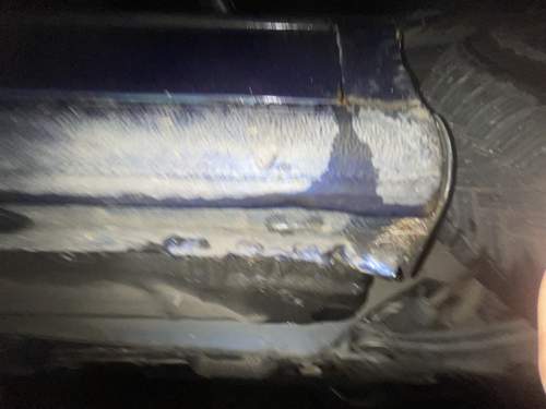

Heute war es ein ganz junger frischer Prüfer vom Tüv Hessen. Durch falsches anheben des Autos, ist vorne der schwellerfalz sowohl links auch rechts eingebogen. Allerdings kein Loch oder ähnliches. Es fehlen allerdings vorne etwa 5-10mm der Falz, weil Sie abgeknickt sind. Ansonsten ist die Unterbodenkonservierung etwas abgelöst und nicht mehr richtig fest. Mir wurde vom Prüfer gesagt ich muss die Schwellen reparieren, sonst gibt es keinen Tüv. Beide Seiten seien beschädigt. Ich habe mir das eben hmal angeschaut und die Lose Konservierung abgezogen. Ja, es fehlt ein kleiner Teil von der Falz bzw. Diese 10mm oder so von der Falz sind halb so tief. Es ist aber nur die Falz, kein Loch im schweller zu sehen. Auf der anderen Seite ist garnichts, die Falz ist nur eingeknickt. Er hat mir gesagt es muss gerade gemacht werden und geschweißt werden. Ich frage mich was?? Da ist kein Loch, so wie er es gesagt hat. Beide Seitwn erheblicher Mangel. Dann hatte ich im Axialgelenk ein geringes Spiel. Das Rad wackelt etwa 1-2mm. Ist auch ein erheblicher Mangel. Mein A4 hatte damals deutlich mehr Spiel und kam so durch. War nur ein geringer Mangel. Das wollte ich aber ehe machen. Roststellen unter dem Heckklappengriff, sind beim drücken eingebrochen. Jetzt ist da ein Loch von etwa 3mm (Erheblicher Mangel)

Ich weiß ehrlich gesagt nicht was er von mir will was ich da am schweller machen soll. Da ist kein Loch. Nur die Beschichtung War etwas lose und der Wagwn müsste ja auf der Hebebühne genau an diesen Stellen aufgebockt gewesen sein. Er kann das garnicht richtig gesehen haben. Wieviele Autos haben eine eingedrückte Stelle an der Falz.. Man sieht das ganze leider auf dem Bild sehr schlecht. Muss das morgen mal abfotografieren. Ich soll noch alle 4 Stoßdämpfer neu machen. Sie seien ohne Funktion. Keine Ahnung wie er es festgestellt hat. Er hatte da keinen Prüfstand und kein Dämpfer ist feucht. Ich kann alles selbst machen aber bei den Schwellern bin ich raus. Keine Ahnung was ich jetzt mit der Kiste machen soll. Ich habe so vieles am Auto gemacht und dachte jetzt das ich Safe war. Es ist wirklich nur die Falz betroffen und nicht der Schweller selbst. Ich habe keine Möglichkeit da was selbst zu schweißen. Ich Schraube immer vor der Garage, da ich nur eine winzige Garage habe.

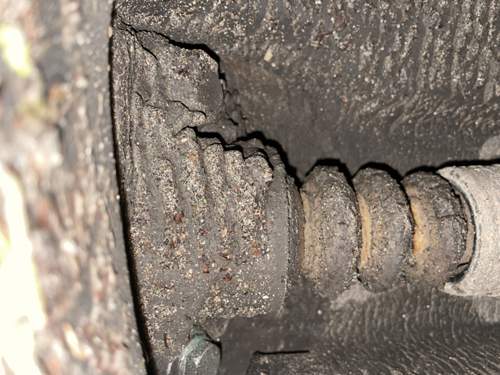

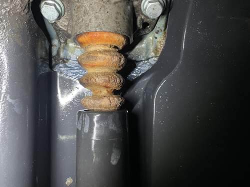

Der Prüfer hat ja alle Anschlagpuffer als erheblichen Mangel bemängelt. Bei den hinteren dachte ich mir auch erst sieht schlimm aus. Die hatten aber eine komplette Matschschicht drauf. Wollte die Radhäuser auch vorher auf dem Weg zum Tüv sauber machen, aber die SB Anlage war ausgefallen. Den Matsch mit dem Hochdruckreiniger weggemacht, sehen die immer noch porös aus, sind aber nirgendwo durch und Mann kann auch mit Kraft an ihnen ziehen. Nirgendwo hatte er die Puffer mit der Hand sauber gerieben oder so, also kann er garnicht den Zustand festgestellt haben. Und vorne sieht man ja nur die Staubmanschette. Schaut euch das mal an, wie würdet ihr den Zustand beurteilen.

Mach bei den hinteren Dämpfern doch einfach die Anschlagpuffer neu. Deine sehen ja wirklich nicht mehr toll aus.
Die Teile kosten nur wenig und es ist auch nicht viel Arbeit.

Also hinten die Anschlagspuffer sind Schrott da willst du doch nicht drüber diskutieren oder?
Thema Schweller ist hart aber leider erlaubt sowas hätte ich gerichtet vorm tüv und zusammenschweißt.

- beide hintere Stoßdämpfer neu machen, das ist kein großer Aufwand und kostet auch nicht viel
- Schwellerfalze gerade biegen und mit Unterbodenschutz ansprühen und versiegeln

Zum Thema Tüvrelevant: defekte/nachschwingende Stoßdämpfer (wenn er schreibt "ohne Funktion" dann muss das auch ohne Testapparatur offensichtlich sein), verlängert einen Bremsweg deutlich und ein Blech mit einer Falz ist auch deutlich stabiler als ein flachgedrücktes Blech. Ein tragender Schweller sollte nicht geschwächt sein (ob nun durch Rost oder aus anderen Gründen) Dass die plattgedrückte Falz so negativ aufgefallen ist, ist vielleicht auch dem Gesamtauftritt des Autos geschuldet...
