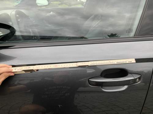

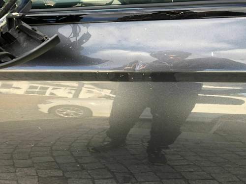

Ich hab eine kleine Beule in der Fahrertür (siehe Bild). Das will ich von einem Beulendoktor heraus drücken lassen. Dazu muss er logischerweise "von innen" ran. Es muss also zumindest die Türverkleidung ab. Dazu folgende Fragen an Euch:
1) Hat jemand ein paar gute Bilder von der Fahrertür wenn die Türverkleidung ab ist? Ich finde keine gescheiten im Netz.
2) Kommt man von innen an diese Stelle ran ohne Weiteres ausbauen zu müssen (wie Fenster, Fensterheber, XYZ etc)? Ich hoffe man kommt durch das große Loch in der Mitte dann ran wenn die Scheibe oben ist.
DANKE!
FOTO: Die Stelle ist von außen gesehen 45cm vom rechten Scheibenrand weg.

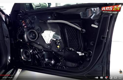

Schau mal auf Seite 1, da sind Bilder von der Tür.
@Milfrider schrieb am 8. Juli 2021 um 18:57:41 Uhr:
Hi, ja, das Bild habe ich gesehen - wollte nur sicher gehen, SO sieht eine Tür des 4G aus direkt wenn die Verkleidung ab ist? Falls ja wäre das super, dann käme man ja durch das große Loch ziemlich sicher an die Delle von innen ran (die wäre in etwas da wo von innen diese Beule oben im Blech ist).
Dieses Bild hab ich aus einem YT Video ... es muss dann nur noch der schwarze Service Deckel runter, es bleibt aber die spannende Frage ob man dann durch das Loch genau noch an die Stelle der Beuel von innen ran kommt, oder ob da schon das Fenster bzw. Mechanik vom Fenster im Weg ist.

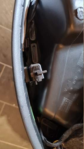

Hallo an alle. Ich bin wieder auf der Suche nach einer Teilenummer der Seitenverkleidung. Habe mal nen Bild gemacht. Das ist der eine der bei der Demontage verschoben werden muss. Ich habe mir neue geholt und da waren nicht alle dabei.
MFG Andreas vS

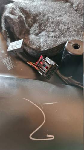

So jetzt noch mal eine kleine Frage. Ich ha e die hintere Türverkleidung nun runter. Jetzt habe ich ein Stecker bei der neuen Verkleidung über. Kann mir einer sagen wofür das Teil ist?
20230216
🙄 Du zeigst zwei Stecker. Welchen meinst Du und wo gehen dessen Kabel hin?
Ja. Der grosse ist für das Türsteuerteil und der kleine ?
