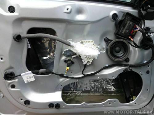

gibt's schon Erfahrungen mit der Demontage der Türinnenverkleidung? Muss wie bei Vorgängermodellen auch die Dekoreinlage herausgenommen werden und dahinter liegende Schrauben gelöst werden? Oder kann die Dekoreinlage drin bleiben? Ansonsten gibt's wie immer eine Schraube unter der Armauflage und ein Menge Clips.
Danke.
Also an den vorderen Türen sind es 3 Schrauben, an den hinteren 2.
Jede Tür hat an der Unterseite einen "Spezialclip". Der sitzt hinter einer Ausnehmung und gegen die muss man drücken bis es knackt und der Clip entriegelt. Danach die Dekorblenden abhebeln und nach vorne (weil eingehakt) wegziehen. Dahinter sitz die 1. Schraube. Die 2 ist unterhalb der Armlehne in einer Bohrung. Die dritte Schraube (nur vorne) sitzt hinterm LS Gitter des Mitteltöners. Einfach abhebeln.

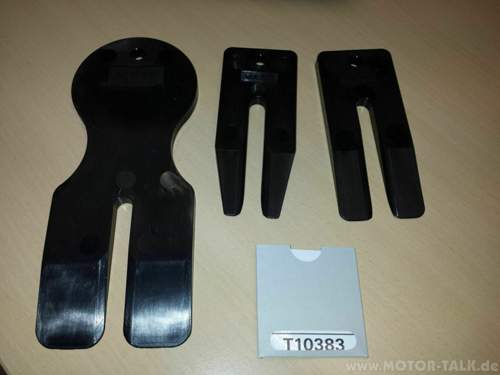

Nun kann man langsam von der Ecke aus beginnen, die Türverkleidung abzuclipsen. Der 😁 hat dazu ein spezielles Keilset mit dem sich diese Clips zerstörungsfrei entriegeln lassen. Dann die Türverkleidung nach oben abziehen. Seilzug der Türentriegelung ausclipsen, Kabel abstecken und die Türverkleidung auf die Seite legen. Die Türgriffe selbst sind von hinten auf die Pappe geschraubt. Einfach alles abschrauben, die Clips aus dem Türgriff in die neuen Türgriffe umstecken und alles wieder zusammenbauen.

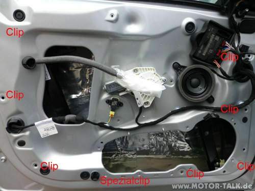

Am Bild von DVE sieht man unten den Spezialclips, der andere Teil davon steckt noch in der Türverkleidung. Da kann man auch die Bohrungen sehen wo die Clipse sitzen zum entriegeln. Besorgt euch aber vorher ein paar Clips als Ersatz...
Hab das Bild von DVE beschriftet...
Clipse
