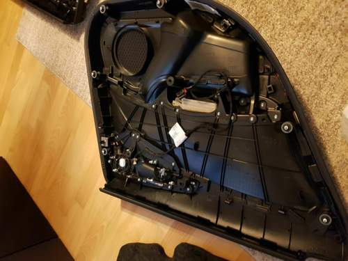

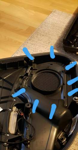

Auf die Schnelle habe ich mal die Clips der unteren LS-Abdeckung markiert.
Die Abdeckung in der Nähe des Griffs ist mit 4-5 Nasen fixiert. Hierzu mit einem Keil drunter und vorsichtig raushebeln
Mit ausgebauter Verkleidung lässt sich die Abdeckung einfacher demontieren.

Mit einem Plastekeil raushebeln.
