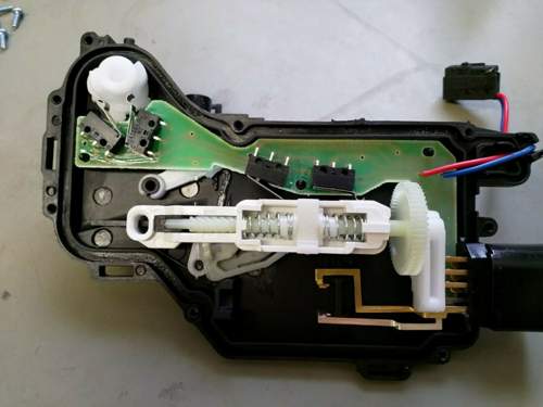

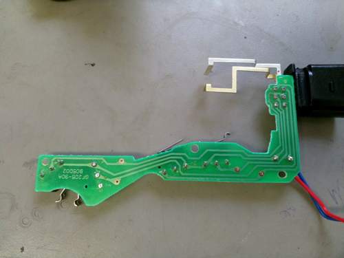

Ich habe mittlerweile mein 16,50€-China-Schloss erhalten und zerlegt.
Rein äußerlich sieht es soo schlecht nicht aus, nach dem Zerlegen wird aber klar, dass es (wie erwartet) vermutlich nicht ewig halten wird, so es denn überhaupt funktioniert.
Die Schlossmechanik sieht noch ganz ok aus, wenn man den ZV-Teil öffnet, merkt man aber, dass es ziemlicher Schrott ist. Aber es ist zumindest alles drin, inklusive Safe-Funktion. Eigentlich ist sogar zuviel drin: Ich hatte das Schloss vorne rechts bestellt und das hat die Anbindung zum Schließzylinder integriert, obwohl es das laut angegebener Teilenummer nicht haben sollte. Mein Auto hat keinen Schließzylinder rechts und wenn ich das Schloss einbauen würde (was ich von vornherein nicht vor hatte), würde es genügen in das Blindteil neben dem Türgriff ein Loch mit dem Akkuschrauber zu bohren und schon könnte man das Auto bequem mit dem Schraubenzieher aufschließen.
Ansonsten sieht man eigentlich alles auf den Bildern: Die inneren Microschalter hängen nur an den Lötstellen, zwar haben sie anscheinend irgendeinen Kleber unter die Schalter gepinselt, aber der hat nicht gehalten. Von einem Schalter haben sie die Pins nach dem Löten abgeschnitten (damit die Mechanik darunter Platz hat), ein NoGo bei einseitig kaschierten Leiterplatten.
Die Kunststoffteile haben überall Grate.
Der Türkontaktschalter ist offensichtlich nicht abgedichtet. Damit passt er aber zum ZV-Gehäuse, das hat nämlich auch keinerlei Dichtung. Und das, obwohl die Form so angelegt ist wie beim Originalteil, eine Dichtung also da sein könnte. Ist also nur eine Frage der Zeit, bis die Feuchtigkeit das Schloss hingerichtet hat. Vermutlich wird es diesen Tod zuerst sterben.
Jetzt mag mancher sagen: "Für das Geld wechsele ich das Schloss gerne fünfmal und spare immer noch gegenüber einem Originalteil." Mir ist meine Zeit dafür aber mittlerweile zu schade. Daher suche ich nach einer etwas optimaleren Lösung.
Die kommt jetzt: Der Motor macht nämlich überraschenderweise einen guten Eindruck. Ist zwar (logischerweise) kein original Mabuchi, aber er ist kräftig, läuft bei 1V schon an und hat Schleifkohlen (ich hatte einfache Metallschleifer befürchtet). Daher hab ich den Motor einfach ins VW-Schloss umgebaut.
Auf vielen amerikanischen Seiten wird geraten den Originalmotor zu öffnen, zu reinigen und den Kollektor zu überschleifen. Das hab ich auch mal probiert, der Mabuchi-Motor hat dann zwar wieder Kraft und läuft auch bei unter 2V an, aber er läuft immer noch sehr rau und laut. Der Motor aus dem Billig-Schloss ist da wesentlich leiser und läuft überhaupt nicht rau.
Fazit: Eigentlich alles Schrott an dem Schloss, bis auf den Motor. Ich habe das Originalschloss mit dem Billig-Motor zwar noch nicht ins Auto gebaut, denke aber dass es wieder gut funktionieren wird.
Wenn man also ein Schloss mit schwachem Motor hat, kann man sich so gut und schnell behelfen. Einfach das Zahnrad ab- und das Zahnrad vom Originalschloss aufpressen und schon passt der Motor ins alte Schloss.
Jetzt ist 16,50€ für das China-Ebay-Schloss vielleicht etwas viel nur um an so einen Motor zu kommen, aber es geht eben schnell und ist doch viel billiger als ein neues Schloss von VW. Von daher ist es denke ich nicht die schlechteste Lösung.
Bin mal gespannt, was meine einzeln in China bestellten Motoren ergeben, wenn sie da sind. Die müssen aber dann noch etwas umgearbeitet werden, da die Welle auf der falschen Seite raus kommt, Auch noch ein Vorteil von dem Motor aus dem Billig-Schloss.

Bei den Zubehörschlössern hat als 1. der Motor aufgegeben.😁
Wird sich zeigen. Die Lebensdauer vom Motor hängt ja nicht allein vom Motor ab.
Wenn der Strom bis zum Motor kommt,schon.
Nö, wenn die Mechanik vom Billig-Schloss wegen der ganzen Grate schwergängig ist, killt es auch zuerst den Motor, obwohl der nix dafür kann.
Genau, Leichtgängigkeit und Feuchteschutz ist das A und O. Klingt doch ganz gut mit dem China Motor.

Die abgekniffenen Kontakte vom Microschalter sind ja eine geile, "geplante" Obsoleszenz.
