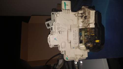

Da Audi es selbst beim Facelift nicht hinbekommen hat Türschlösser zu bauen die mal nicht kaputt gehen habe ich heute mein defektes ausgebaut und aufgeschraubt.
Insgesamt war das mein 2tes defektes Schloss in 2 Jahren ( einmal Vorne rechts und jetzt hinten rechts)
Vorne wurde damals noch auf Garantie gewechselt.
Problem war immer das ich die Tür von Außen nicht öffnen konnte, von innen ging es aber immer.

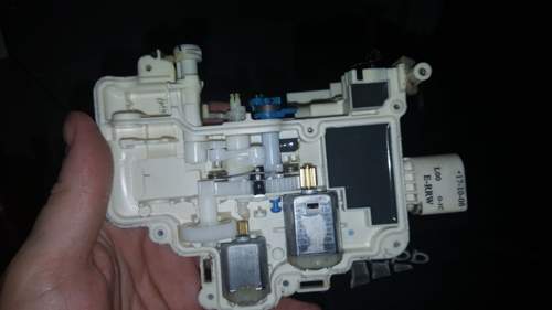

Fehlerquelle war bei mir das ein Motor blockiert war durch eine Feder der verrutscht war.
Der Motor war von unten auch schon leicht angeschmort da er sich immer quälen musste.
Das ganze Innen war auch ziemlich trocken... nach einsetzen der Feder und ordentlich Schmierung funktioniert es wieder wunderbar.. hoffe es bleibt so.

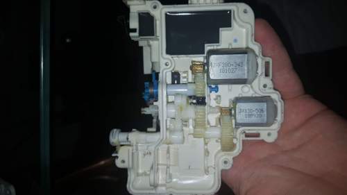

Wie habt ihr es hier das Metal unterteil von dem obrigen Schloss auseinander bekommen?
Hab die drei Schrauben gelöst.
Wenn ich es versuche ausernander zu ziehen klemmt es bei diesem weißen und blauen Schalter.
Habt ihr es bei geschlossenem oder geöffnetem Schloss auseinandergezogen?

Blauen und weißen Schalter musst du aushacken 🙂 das hat mich am meisten zeit und nerven gekostet! Und das zusammen bauen genau so...
Ich meine geschlossen war einfacher...

den blauen hab ich rausbekommen aber den weißen aus dem grünen noch nicht muss man den irgendwie speziel drehen oder einfach ziehen und mit schraubenzieher gegen drücken?
20190224-211949
einfach den weißen schalter aushacken wo der grüne reingeht ! anders hatte ich das nicht hinbekommen🙂 nur aufpassen das die Spannfeder nicht wegfliegt
So habe es dann irgendwie mit gewalt herausbekommen 😁
Aber der Hacken im grünen ist geblieben in den Hacken wird der weiße Schalter hineingeklipst .
Die Feder muss ich auch noch hineinklipsen das wird eine Herausforderung .

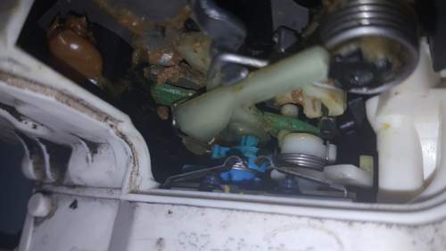

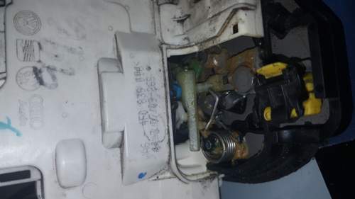

Hier ein paar Bilder.
Es ist voll schlimm ich konnte nicht einmal ein bisschen Fett im inneren finden war es bei euch auch so schlimm.
Wahrscheinlich sind die Motoren noch intakt aber ich habe sie trotzdem ausgewechselt.
Hab auf Youtube ein Video vom Schloss hochgeladen wo man den weißen und den blauen Schalter dann im ausgebautem Zustand sieht .
Man sieht aud die Feder auf dem weißen die muss dann unten wenn man es zusammensteckt auch eingeklippst werden.

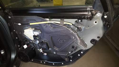

moin... hab auch ein problem mit meinem türschloss.. hintere tür fahrerseite kriege ich nicht mehr auf. weder von außen noch von innen lässt sich die tür öffnen.. gehe davon aus dass das schloss den geist aufgegeben hat. habe schon sämtliche schrauben der türverkleidung innen aufgeschraubt (bis auf die letzte ganz unten, weil ich da net ran komme), hab die verkleidung versucht etwas zu lösen aber es reicht einfach nicht dass ich irrgendwie ans schloss ran kommen könnte.. was ist eigentlich in solchen fällen vorgesehen? wie kann ich dass schloss doch noch öffnen oder wie könnte ich am besten ans schloss kommen. @derSentinel ? bin mit meinem latein am ende.. bitte um hilfe..
frage ist natürlich an alle gerichtet welche know-how haben 🙂
Verkleidung entfernen (schneiden, reißen) durch die Öffnung in der Tür zum Schloss. 3-4 Schrauben der Setviceklappe entfernen und Schloss entriegeln
Das passiert wenn man die SAFE-Funktion nicht deaktiviert.....
Oder eben zig Mal auf- und abschließen in der Hoffnung, dass der Stellmotor für innen doch noch reagiert
