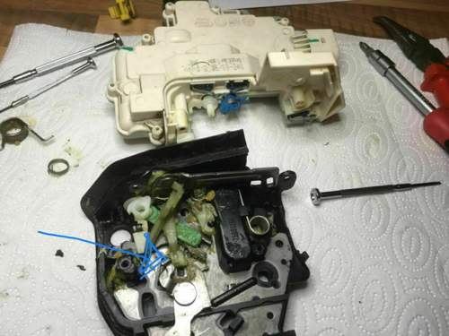

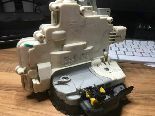

Da Audi es selbst beim Facelift nicht hinbekommen hat Türschlösser zu bauen die mal nicht kaputt gehen habe ich heute mein defektes ausgebaut und aufgeschraubt.
Insgesamt war das mein 2tes defektes Schloss in 2 Jahren ( einmal Vorne rechts und jetzt hinten rechts)
Vorne wurde damals noch auf Garantie gewechselt.
Problem war immer das ich die Tür von Außen nicht öffnen konnte, von innen ging es aber immer.
Fehlerquelle war bei mir das ein Motor blockiert war durch eine Feder der verrutscht war.
Der Motor war von unten auch schon leicht angeschmort da er sich immer quälen musste.
Das ganze Innen war auch ziemlich trocken... nach einsetzen der Feder und ordentlich Schmierung funktioniert es wieder wunderbar.. hoffe es bleibt so.
