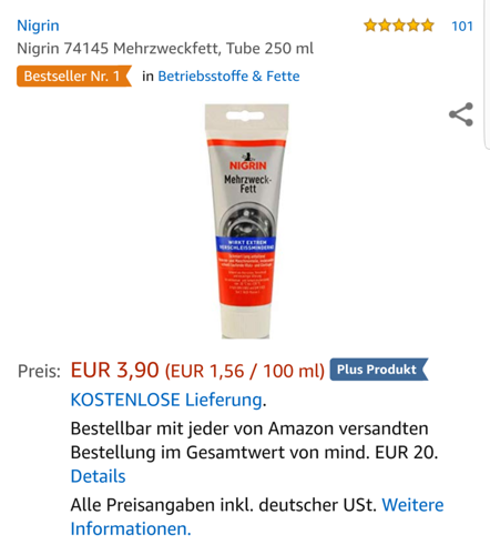

Säure - und harzfrei sollte das Fett sein und kunststoffverträglich.
Nikki

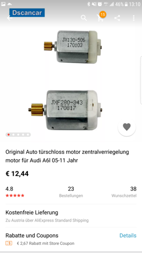

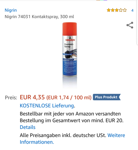

Habe hier ein Mehrzweckfett auf Amazon gefunden welches alle Eigenschaften die benötogt werden erfüllt.
Es ist nicht teuer und was die Fragen und Kommentare angeht das beste vom besten.
Habe lange gesucht dieses hier ist optimal für unser Schloss.
Bevor ihr mit der Arbeit loslegt noch Epoxidharzkleber danke @Nikkivanorten, das Fett ,Kontaktspray, Motoren und
eventuell noch Kontaktspray da seid ihr auf der sicheren Seite besorgen.
Habe euch unten ein paar Fotos dazugehängt damit ihr nicht wie ich herumsucht.Das beste vom besten.
Motoren
Fett
Kontaktspray
Ich hab zwar noch keine kaputten Schlösser aber folge dem hier dennoch “just in case” 😉 .
Ich hab den Danke Button schon mehrfach gedrückt aber muss nun dennoch mal in die Runde sagen: Starke Leistung! 😉
Vielen Dank an alle! Sehr produktiver, sachlicher Thread!
Cheers
Hier nochmal der Link zu den Motoren:
http://s.click.aliexpress.com/e/c1jJmEHw

Ich kann euch nur sagen, das es diese Haltefeder nicht ist !
Es sind die Motoren, die irgendwann die Leistung nicht mehr besitzen bzw. es ist der größere der beiden Motoren.
Habe nach ca. 14 Tagen Wartezeit , die Motore aus China bekommen und werde sie in den nächsten Tagen einbauen.
Dann kann ich euch mehr berichten.
Nikki
Hallo an alle.
Habe nach ca. 2 Wochen nun meine E-Motore aus China bekommen und in das noch defekte Schloss eingebaut.
Und was soll ich sagen ? Sie funktionieren.
Habe das Auto jetzt 5 - 10 Mal auf - und zugeschlossen und alles funktioniert wieder.
Werde die Angelegenheit im Auge behalten und falls es wider erwarten doch wieder nicht mehr funktionieren sollte, dann schreib ich wieder.
Nikki
Hast Du einen Link oder Bezeichnung zu den Motoren?
