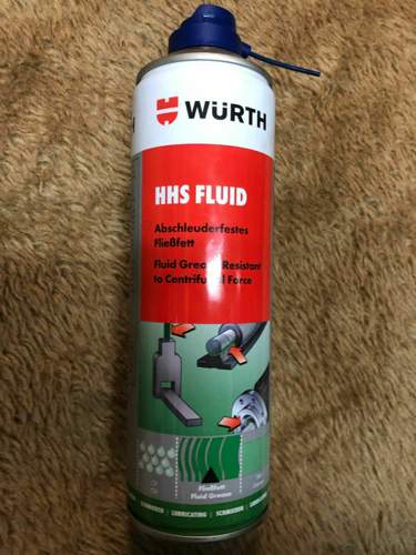

Ich denke im Frühjahr, Februar/März, kann ich die Schlösser dann alle mal rausholen und neu fetten...Nimm schleuderfestes Sprühfett, das hält besser als Kriechöl, dann hast lange Ruhe 😉
Welches Sprühfett bzw. Haftfett habt ihr verwendet ?
Nikki
@Nikkivanorten schrieb am 18. Januar 2019 um 04:54:29 Uhr:
Ich habe dies hier genommen:
@Wiepedo schrieb am 18. Januar 2019 um 08:50:53 Uhr:
Welches Sprühfett bzw. Haftfett habt ihr verwendet ?Finde das irgendwie nicht. Wo gibt es das Bitte?
Stimmt... ist scheinbar gerade nicht verfügbar.
Aber das „HHS DryLube“ von Würth sollte genauso gut funktionieren...
Es gib sicher auch andere Produkte geben, die ähnlich sind. Wichtig ist, dass es Harz- und Säurefrei und Kunststoffverträglich ist.
Ich habe im Moment bei mir das Ballistol Mehrzweckfett zu stehen.
Es ist säure - und harzfrei und nach meiner Meinung auch kunststoffverträglich.
Was haltet ihr davon ?

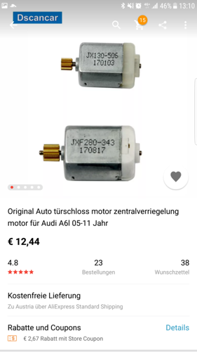

Das würd ich auch gerne wissen ,wo man die Motoren herbekommt aber keiner weiß es. Der auf Ebay hat alle Verschleißteile ausgewechselt also muss es die irgendwo zum kaufen geben.
Müsst ihr mal hier im Forum suchen... ein Mitglied hatte mal berichtet, dass er die Motoren in der Bucht aus China bestellt hatte...
Ich habe auf Aliexpress solche Motoren gefunden.Die kosten garnix dort nur wäre es jetzt interessant welcher genau es ist den es sind ja 2 verschiedene kann nicht einer von euch mal nachschauen der das schloss vorsich hat wie groß die sind und eventuell auf Aliexpress nachschaut welche es genau sind ?
AZGIANT 1-10 stücke 12 v DC auto türschloss motor FC 280SC 14260 miniatur carbon pinsel 280 motor 6800 rpm für mabuchi
http://s.aliexpress.com/Z3ErIVzE?fromSns=Copy to Clipboard
Unten sind weitere Motoren
Schaut Leute ich habe Sie gefunden Juhuuu Haha
könnt ihr mir noch ein flüssiges Fett empfehlen welches ich in das Schloss reinsprühen kann?
Also ich habe das Schloss komplett zerlegt und überall wo es nötig war, Mehrzweckfett mit einem Feinmechanikerschraubenzieher aufgetragen.
So, jetzt habe ich die beiden Motoren im Land des Lächelns bestellt. Mal sehen, wann die bei mir eintreffen.
Danke schon mal an „ malano " für die Hilfe.
