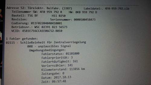

Hallo, Türe geht nur von innen auf. Danach auch wieder von außen bis zum erneuten schließen mit der ZV.
Im Bild ist der Fehlerausschnitt. Bitte um Hilfe.

@DirkReiner schrieb am 12. Januar 2019 um 19:09:15 Uhr:
Hi Dirk,
hatte das gleiche Fehlerbild bei mir im VCDS (siehe letzter Post). Am Ende lag es an der Feder im Türschloss, die genau den Motor blockiert hat, der den Türgriff außen durch die ZV freigibt.
Die Feder sieht man sehr gut in diesem Video hier bei 08:11:
https://youtu.be/VJSYa22yv4M?t=491
Das Video zeigt auch das gleiche Fehlerbild auf. Der Kollege hat es wohl wieder zum laufen bekommen - ich nicht, ohne die Feder wegzulassen.
VG!
