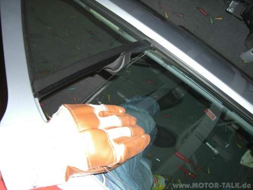

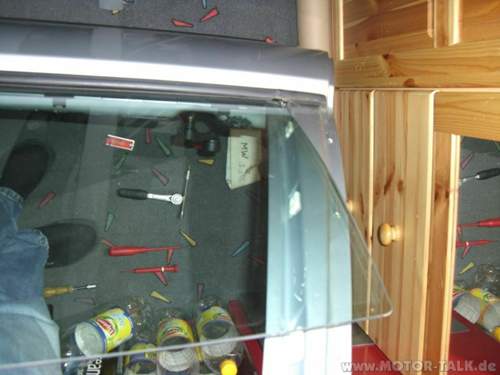

Hallo zusammen ,
hatte heute einen E 36 Bj. 96 Limo bei mir stehen und sollte das Türschloss der hinteren Beifahrertür mal beäugen , da sich die Tür nicht mehr verriegeln lässt ( ZV - Motor ohne funktion und auch per Hand keine verriegelung möglich ) . Wie es aussieht muß man da sogar die Scheibe sowie die Laufschiene der Seitenscheibe entfernen um das Türschloss samt ZV Motor ausbauen zu können . Hat von Euch schon jemand Erfahrung damit ???? Vielleicht könntet Ihr mir ein paar Tips geben , wie ich das Ding am besten rauskriege.

Ja,dafür mußt du die gesamte Tür zerlegen....
Also Scheibe raus,Schiene,die auch als Teilung dient,raus und dann das Schloß lösen und herausnehmen.Türgriff kann drinbleiben.

So,wie die vordere Scheibe,also den Gleitstein vom Kugelkopf lösen.Zusätzlich mußt den Fenstergummi aus der Führung ziehen,damit du die Scheibe rausbekommst und nach außen hin rausziehen kannst.
Die Schiene ist oben mit einer Schraube eingeschraubt (versteckt sich unterm Dichtgummi,den du ja bereits herausgezogen hast),weiter unten noch mit zwei Sechskantschrauben.Rausziehen mußt se dann nach unten,durch eine der Öffnungen im inneren Türblech.
Falls du Bilder brauchst,meldest dich halt nochmal. 🙂

Cimg4287a
Cimg4270a
Cimg4271a
