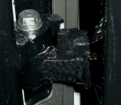

Möchte das Thema mal separat aufführen.
In einem anderen Post kam schon folgende Rückmeldung:
Die Türscharniere sind meiner Meinung nach zu weich. Die Rastung kann eine von selbst zufallende Tür einfach nicht abfangen. Bei 71.000€ BLP darf sowas eigentlich nicht sein, vor allem, weil man das Scharnier nicht einstellen kann.
Ist mir jetzt auch negativ aufgefallen. An kleinsten Steigungen werden die Türen nicht offen gehalten.
Kann da tatsächlich nichts eingestellt werden?

Hallo habe letzte Woche nach knapp 5000km und einigen schmerzhaften Erfahrungen neue Scharniere eingebaut bekommen, die mussten zuerst lackiert werden, sind aber genauso bescheiden wie die ersten. Hier wären die aus dem Cabrio oder dem Coupe besser geeignet, ich möchte gern mal wissen, wer diese neuen Scharniere verbrochen hat.
Neue funktionierende sollen laut meiner Werkstatt erst in 2018 verfügbar sein.

Da sollte ja machbar sein die Fangbänder schwergängiger zu machen
Sollte doch problemlos in der laufenden producktion geändert werden können
Und alle geschädigten könnten die neuen Fangbänder problemlos getauscht bekommen
Vieleicht hat man die 1 zu 1 von der BR205 übernommen und die Türen sind aus Alu und kleiner dan sind die überfordert bei der BR213
Leider ist das eben nicht so. Habe schon neue bekommen, natürlich aus der laufenden Produktion, die kommen unlackiert an. Müssen dann in Wagenfarbe lackiert werden und halten genauso schlecht wie zuvor. Da ist nichts mehr nachzustellen, meine Werkstatt war auch entsetzt über diese Konstruktion. Ich vermute das erst mit der Mopf eine Änderung möglich ist. Somit bleibt allen nur mit dieser schlechten Konstruktion zu leben.
Könnte man nicht, falls es eh getauscht wird, gegen ein paar Euro Aufzahlung die vom Coupe nehmen? Meine halten perfekt.
Scharnier-oben
Scharnier-unten
Tja wenn man logisch denkt, dann würde man sicher die Scharniere vom Coupé/Cabrio nehmen aber nicht so bei MB. Da habe ich mir einiges erzählen lassen dürfen. Die Vorschrift besagt, dass eben beim Tausch in der Limousine und der Kombi nur die Flattermänner verbaut werden dürfen, was anderes sind die nämlich nicht. Ich frage mich so oft, ob das Auto wirklich mal auf der Straße getestet wurde, denn im Töpfe Ebenen Labor kann die Tür nie von allein zufallen.
