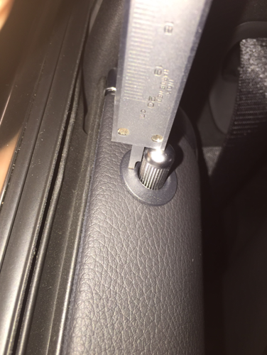

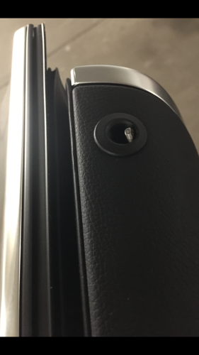

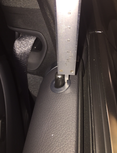

Ich habe zunächst nichts verwendet zum verkleben. Nach ein paar Tagen ist ein Pin aber verrutscht. Ausgeholfen habe ich mir mit einer kleinen Kugel aus einem Tesa Power Strip. Es war wirklich sehr wenig nötig. Seit dem sitzt er fest. Kritisch ist es, wenn man den Wagen ein zweites Mal verschließt oder ihn innen von Hand verriegelt und bei anfahren die Türen automatisch verriegelt werden wollen. Hier wird Zug an die Pins verrichtet, was beim ersten Male bei mir das Problem war.
Ich habe vorher mit einer Schieblehre ausgemessen wie weit die original Pins raus schauen.
Hier noch die Bilder.
Img-8704
Img-8705
Img-8706
