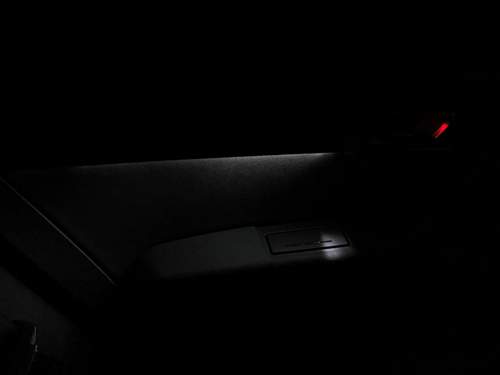

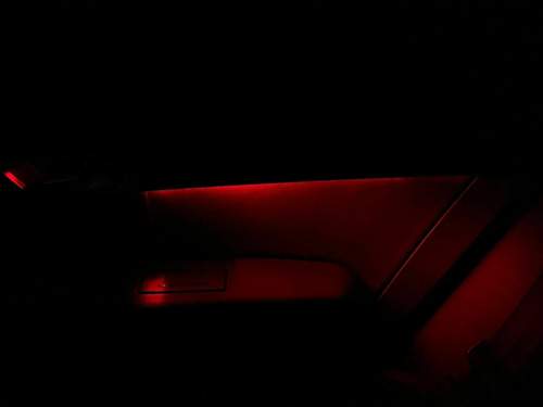

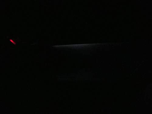

So hier die Bilder:
Bitte VORAB lesen:
Alle Bilder sind in einer vollständig dunklen Garage aufgenommen. Selbst auf einer Landstraße mitten in der Nacht ist es vermutlich etwas heller.
Außerdem ist ja eigentlich immer MMI, Tacho etc an. Außerdem ist man durch das Abblendlicht helles Licht gewöhnt. In der Stadt wird durch die ganze Beleuchtung ja das ganze Auto heller.
Was ich damit sagen möchte:
Im Auto ist es nie so dunkel. Am Tag sieht man auf dem schwarzen Leder sowieso nichts.
Trotzdem ist der Effekt nachts sehr schön im Vergleich zum original.
Beschreibungen aller Bilder:
1: Originales Licht. Selbst wenn es dunkel ist nur sehr schwach zu sehen.
2: Hellere LED und kleiner 300 Ohm Widerstand. Sieht schon ganz gut aus, aber nicht besonders genug für den Aufwand.
3: Momentaner Zustand - Rote LED mit 270 Ohm Widerstand. Effekt ist stark abhängig vom Umgebungslicht.
4: Hier anstatt nur mit der Türgriffbeleuchtung auch mit anderen Lichtern. (Effekt auch schon schwächer wenn die Deckenbeleuchtung auf Auto steht)
5: Lichtleiste von unten, im vergleich zur Türgriffbeleuchtung. (Eventuell gut zum vergleichen)
(Übrigens Türschloss geht auch wieder 😁 )
