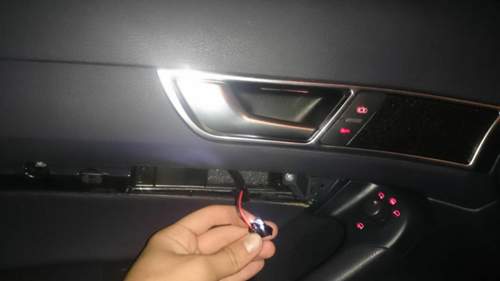

Mir geht es darum das die Türleisten beleuchtung viel zu schwach meiner Meinung nach sind. Ich habe jetzt mehrmals gelesen, dass man hellere LED's benutzen soll. Hab auch die SuFu genutzt doch da ging es meist nur drum das ganze komplett nachzurüsten.
Ich würde das ganze gerne eher Rot haben, am geilsten wären natürlich RGB's. Aber das klingt jetzt schon nach abartiger bastelei, welche ich nicht vorhabe.
Wenn Ich die Dekorleiste runter zieh, dann hab ich ja meine Leuchtende Leiste. Nun die Frage wv 3mm LED's sind denn nun verbaut pro Leiste. Wie entferne ich die Leiste ohne Selbstzerstör mechanismen und wie ersetze ich die einzelnen LED's.

Naja „schnell“ könnte ich höchstens die Spannung an der LED messen. Davor ist aber ja auch noch nicht ein Widerstand und ich kenne die Daten der LED nicht... Wahrscheinlich könnte man irgendwie die Spannung vor der LED berechnen...
Edit: Ok hab gerade die Lichtleiste zerlegt. Das ist keine Arbeit für 2 Uhr morgens, besonders das öffnen des LED Gehäuses.
Aber nun gut, habe Ergebnisse:
Ausgeschalteter Motor, normales Ambientelicht Zündung aus, aber mindestens eine Tür offen: 2,76V
Genau hinter der LED
Jetzt wird es aufgrund fehlendes Wissens peinlich. Habe mir einfach mal ein paar einen LED Rechner geschnappt. LED Durchlassspannung 2,76V ; Ausgangsspannung 12,5V ; Strom 10mA
Wenn ich die Dinge so eintrage komme ich auf etwa 1000 Ohm und Widerstand, welcher Ja auf der anderen Seite der Tür sitzen soll. mA der LED ist geraten...

Nein, das hat dich wahrlich nicht weiter gebracht. Wenn du einen der drei notwendigen und voneinander abhängigen Parameter rätst, dann kommst du nicht weiter. Weiter geht es nur mit Messen..... und Nachdenken.
Gemessen hast du mit 2,7 Volt die sogenannte Durchflussspannung der LED. Das ist diejenige Spannung, die je nach Typ der LED rechts und links der LED halt zu messen ist, und die beeinflusst wird durch das, was "davor" passiert. Davor liegt entweder ein Widerstand, muss aber nicht, es kann auch eine Stromquelle sein.
Dein Versuch, einen Widerstand zu berechnen, ist vermutlich eh' unnötig, denn irgendeine Form der Strombegrenzung muss ja jetzt auch schon vorhanden sein. Also könntest du einfach - ohne zu wissen, was denn nun davor stattfindet - eine andere LED einschalten/einlöten, und schauen, ob dir das Ergebniss gefällt. Im Bereich um 50 Cent ist die Auswahl schon gross, da kannst du auch kaum was falsch machen..... außer, die neue LED verkehrt rum einzulöten. Was aber auch nicht schlimm ist, die leuchtet dann nur nicht, und du musst halt nochmal ran.
Ansonsten hilft ein preiswertes Multimeter für 15 bis 20 € weiter, mit dem kann man auch die Stromstärke messen. Nur, was fängt man mit diesem Wissen an?:confused: Letztlich muss man doch zum Lötkolben greifen und testweise eine geeignet erscheinende LED verbauen.

Du musst nicht versuchen, die Spannungshöhe über der LED "einzustellen". Die ergibt sich von alleine und hängt ab von der für jedwede LED typischen Durchflussspannung und dem Stromfluss.
Mache dir das Leben einfach, wähle eine LED passend nach Größe (3 oder 5 mm z.B.) und Form (wohl keine SMD z.B.), und nach Farbe aus und ggf. noch nach Leuchtkraft - da sollte natürlich keine Sparversion mit schwachem Lichtschein zum Einsatz kommen.
Lass den Widerstand Widerstand sein, wechsle nur die LED aus, und betrachte das Ergebnis. Falls zu hell oder zu dunkel: nächster Versuch, die Dinger kosten ja fast nichts.

Ja hast ja recht. Bestelle jetzt 4x blaue LEDs 8.200mcd und 4x weiße LEDs 15.000mcd. Hab die Befürchtung das bringt nicht wirklich soviel, wenn die originalen wirklich 10.000 haben...
Dazu noch 20 Widerstände (auf Verdacht einmal 300 Ohm, einmal 500 Ohm). Ich hoffe mir dadurch die 7 Euro Versandkosten zu sparen falls ich welche brauche.
Insgesamt bin ich jetzt bei 14,76€. Wenn der gewünschte Effekt erzielt wird also sehr preiswert.

Ich habe vorhin die neuen LEDs eingelötet. Alles ziemlich eng, macht nicht sonderlich viel Spaß.
Wie befürchtet kaum Veränderung. Vielleicht 20% heller.
Danach habe ich den 1000 Ohm Widerstand gegen 500 Ohm getauscht. Ja ist schon heller, aber für wirklich helle LEDs?
Misstrauisch habe ich mal nachgemessen. Bei 13 Volt Ausgangsspannung und 500 Ohm hätte die led eigentlich die volle Leistung bei 3,2 Volt haben müssen. Nachgemessen und die Spannung über der LED ist nur 2.63 Volt...
Verdammt. Die Vermutung, dass maximale Helligkeit einfach die Batteriespannung ist, war wohl falsch. Aber: ich kann die Spannung auch nicht messen! Man müsste ja die Tür halb auf dem Arm haben und hinten mit dem Multimeter rumfummeln.
Auf Verdacht und aus dem YouTube Video hatte ich ja noch 300 Ohm Widerstände gekauft. Also Tür wieder ab.
(Zwischenbemerkung: Ich dachte es sei aufwendig die Türverkleidungen ab und anzubauen, aber ich lag falsch. Es ist extrem aufwendig und schwer. Und dabei ständig die Angst was abzubrechen oder abzureißen. Und dann noch diese nervigen Stecker die so schlecht abgehen... zum montieren muss einfach das Ding mit so einer Kraft verformt und gedrückt werden, dass macht einfach keinen Spaß)
Ok. 300 Ohm verbaut. (Die Widerstände zu verlöten ist einfach und macht Spaß wenn man das ein wenig kann, man muss den Widerstand aber aus dem originalen Gehäuse rausschneiden/brechen und danach den neuen Widerstand mitten im Kabel einbringen. Außer vielleicht wenn man diese winzigen Widerstände kauft die auch Original drin sind (brauchen ja nicht viel Watt))
So richtig hell sind die immer noch nicht.
Bei 500 Ohm hatte ich 2.63 Volt,bei 300 2.7 Volt
Wahrscheinlich hätte man wirklich den Widerstand einfach weg lassen können...
Ich habe ja rote LEDs ausgeschlossen, da sie „zu dunkel“ sind. Aber jetzt denke ich, mit einem winzigen Widerstand wären sie bestimmt auch hell genug gewesen... Rot passt halt einfach gut zum 4F (solange man die roten Displays nicht umbauen will)
