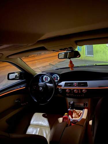

Hier mal ein bild bei meinem Alten E60 in orange. Bei audi würde ich rot machen. Geht bei d3 ,4f genau so. Werde ich demnächst machen.

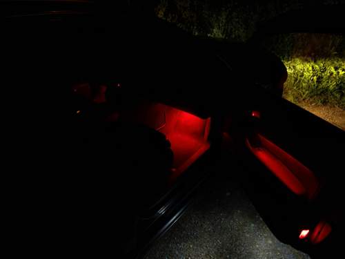

@maurusv6 schrieb am 29. Juni 2015 um 11:46:51 Uhr:
Ich habe die LEDs von meinem Kumpel tauschen lassen der Elektriker ist.
Es ist eine Led pro Leiste verbaut, diese müsste original 10.000mcd haben, da ich die Türverkleidung nicht demontieren und den Vorwiderstand ändern wollte, habe ich nur die Led gegen eine mit 20.000mcd tauschen lassen.
Es ist nun um einiges heller und Nachts sieht es wirklich angenehm aus.
Die Leiste ist in 3min ausgebaut und die Led schnell ausgelötet, also wirklich kein Hexenwerk.
