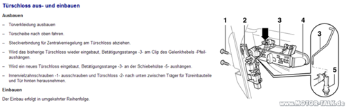

wieso muss die ganze Tür samt Scheibe ausgebaut werden???
Das Schloss geht auch so raus...

😁 dann mach es mal vor für die hinteren Türen ... 🙄 Das was ich sehe ist das Schloss für die vorderen Türen ... kann stimmen ... hab ich auch nicht ausgebaut 😉
Die Beschreibung von vorhin bezog sich eigentlich auf das hintere Türschloss.
Hinten war ich noch nicht am Schloss - sollte doch aber nicht so viel anders sein als vorne. Schloss ist von außen verschraubt - nur innen kommt man dann vermutlich etwas schlechter dran.
Edit: da ist der Beweis 😉: www.motor-talk.de/.../tuerschloss-hinten-rechts-wechseln-t1578589.html

Nee nee ... da steht doch ".. Habe am Wochenende meine Türschlösser vorne rechts und links gewechselt." ich rede von hinten ... diese Schloss hat ja keinen Schliesszylinder und ist wie ein grosser Winkel geformt ... der Türöffner wird an einen langenhelbel eingeglippst ... das ist viles im Weg, wenn man an den Microschalter ran will ....man muss den Fesnsterrahmen etwas nach oben rausziehen um das Schloss ausbauen zu können .... nur die Türverkleidung abzu nehmen geht nicht ... man muss auch nur den Scheibenrahmen lösen ... um etwas mehr Platz zu hben der Schenkel schlossseitig irrt beim Ausbauen ....aber es ist nicht schwer den Scheibenrahmen wieder einzubauen, wenn man die Schreuben in der richtigen Monatagereihen folge anzieht und die Alu-Einstellkeile richtig justiert ... d.h. mal den Rahmen fixieren.. Türe vorsichtig zu machen, ob der Scheibengummi richtig sitzt... und danach Türe auf und den Rahmen festziehen in der Anzugsreihenfolge ..
Hab die Tür schon zweimal zerlegt ...🙂
dann lies in dem Beitrag mal etwas weiter unten:
"Vorne gehts ja ohne, aber hinten ?????"
"Ja, das geht - es ist allerdings etwas kniffelig. Man kann das Schloß unter leichter "gewaltanwendung" nach unten über den Gewindebolzen raushebeln. Rein geht es genau so. Kaputt geht da nichts, aber es bedarf schon etwas Nachdruck das Schloss nach unten rauszuziehen.
Wenn man den Kniff raus hat, geht das 10x schneller als den ganzen Innenrahmen zu demontieren.
Wer sich nicht traut etwas kräftiger mit den Fingern am Schloss zu ziehen, der baut den Innenrahmen besser ab"
Also gehts wohl auch ohne alles zu zerpflücken (nur eben schwieriger)

Denke aber das der richtige Weg der ist wo keine Gewalt nötig ist ... sonst würden ja die Werker am Fliesband schon nach kurzer Zeit geschafft sein 😁 ... also wenn man fix ist, dann schafft man den Ein- und Ausbau so in 30min ... man muss natürlich das mit der Scheibe sich vorher mal ansehen .... und so schwer ist das Einstellen auch nicht, man kann ohne Krafteinsatz die Teile montieren und einstellen ... sozusagen ein Entspannungsübung nach der Instandsetzung des Mikroschalter 😉
Da fällt mir ein ... die Schwierigkeit war auch den Hebel des Türgriffs auszuhängen und da kommt man sau schlecht dran, so ich mich nicht täusche irrt da der Fensterrahmen ....das Aus- und Einklippsen des Gestänges ist auch ein Geduldsprobe ...
