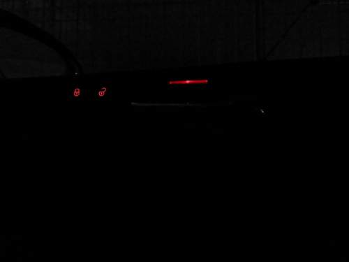

so in der Art ...
Beleuchtung-tuergriff-innen
Exakt, danke. Also wie bei Audi.
Japp. Beim Tiguan gibts aber meines Wissens nicht die Einzelteile zu kaufen. Brauchen tut man den Lichtleiter (das ist das Plexiglas-Teil was zu sehen ist) und eine LED (die wird hinten reingesteckt, ein Loch dafür ist vorhanden).
Die Teile gibt es einzeln (ich meine z.B. vom Touareg) und wenn man fertig ist (und sauber gearbeitet hat) erkennt das niemand mehr, dass das nicht ab Werk verbaut war.
Aber einen Dremel brauchts, auf der Rückseite der Griffmulde muss zumindest beim Golf Plus ein bisschen was bearbeitet werden.
vg, Johannes

Hallo Rene.22 , wie wäre es mit der Lösung... 1 Std. Arbeit mit der Dremel alles sauber verschleifen und ich finde es sieht wie original aus :-).
Gruss, Ricardo

Genauso dachte ich es mir, nur dafür brauche ich Originalteile.
Deswegen meine Frage nach den Modellen.
Die "alten" vom ´02er A6 gefallen mir nicht.
Von welchem Modell hast du es verbaut? Wie angeschlossen?

@Rene.22: ich schließe mich ricardo an, das ist die übliche Lösung, wie ich sie auch im Golf eingebaut habe. Ich hab zwar länger als eine Stunde gebraucht, aber sieht genauso aus. Und absolut kein Unterschied zu Fahrzeugen zu sehen, bei denen das ab Werk verbaut ist (kein Wunder, ist ja der gleiche Lichtleiter verwendet).
Nachteil: sehr dunkel, da muss man fast schon genau hinschauen; ist aber bei den Fahrzeugen, wo es ab Werk realisiert ist genauso
Edit: ich habe diese Teile verwendet http://anleitungen.team-dezent.at/...euchtete_tuerinnenbetaetigung.pdf
