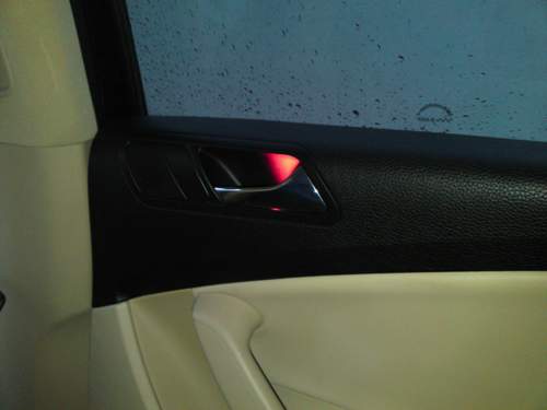

Gibt's da was passendes für den Passat, das direkt verbaut werden kann, analog der Einstiegswarnleuchten? Oder ist hier improvisieren angesagt?
Hier der Link:
http://cgi.ebay.de/.../260710714959?...
Wie gesagt, das sind die Dioden, Farbe kann man sich aussuchen. Widerstände sind dran.
Jetzt ganz einfah die Türverkleidung abbauen. In die Griffschale ein kleines Loch boren, sodass die Diode geradeso reinpasst und am Fensterheber anschließen. Also graues Kabel der Instrumentenbeleuchtung und braunes Kabel für Masse.
Mehr ist das nicht.

Bilder mache ich heute Abend wenn es dunkel wird...
Stelle Sie dann auch direkt rein!!!

Habe Sie direkt an die Schalterbeleuchtung vom Fensterheber geklemmt.
Natürlich so, dass alles wieder rückgängig gemacht werden kann. Einfach mit in den Stecker gequetscht.
Der Vorteil ist jetzt, dass sich die Led´s auch dimmen.
Hier sind nun die Bilder...
Passt das rot der TG-Beleuchtung zu den restlichen Armaturen? Falls ja: Welche LEDs hast du verbaut (Wellenlänge in nm)?
Was hast Du für Vorwiderstände verwendet für die LEDs? Auch für die weissen in der Tür...

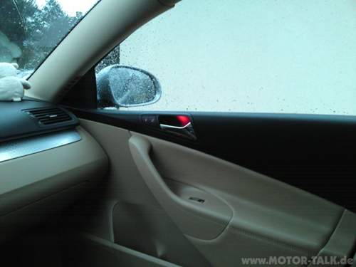

ihr noch ein paar Bilder meiner Türgriffbeleuchtung.
Ich habe es auch an die Fensterheberbeleuchtung angeschlossen wie schon gesagt wurde ist der Vorteil das sich das Licht mit Dimmt habe LED`s genommen wo bereits Widerstände verbaut sind.
MFG
Türgriffbeleuchtung-beifahrerseite-mit-zentralverriegelungsschalter
Türgriffbeleuchtung-hinten
Dafür, dass die Aufnahmen am Tag gemacht sind, schaut es relativ hell aus. Aber wenn Du es im dunklen noch dimmen kannst ...
Ansonsten schaut es aus wie "ab Werk" 😎

Die Led´s haben das selbe rot wie die Orginalbelechtung habe die selber nur durch Zufall gefunden da die Dinger nicht gerade teuer sind hatte ich einfach mal ein paar Bestellt ein weiteres Argument für mich war diese zu bestellen das schon Widerstände verbaut sind um diese diereckt an 12V anszuschließen.
http://cgi.ebay.de/ws/eBayISAPI.dll?ViewItem&item=160435065031
An den Vorderen Türen habe ich es an die Zentralverriegelungsschalter mit dran gelötet da dort schon eine Steckverbindung vorhanden ist.
An denn Hinteren Türen habe ich es auf den Fensterheberbeleuchtung mit angeschlossen dort wäre eine Steckverbindung von Vorteil wenn man die LED´s so anschließt sind sie auch über den Regler neben dem Lichtschalter dimmbar gehen natürlich auch nur an wenn das Licht an ist so wie es sein soll.
Also als Erstes müssen alle Türverkleidungen abgebaut werden, dann die Griffmulden ausbauen dort habe ich von unten (dort ist ein Kreis wo das Produktionsdatum drauf ist ein Loch gebohrt 6mm Holzbohrer) dort habe ich eine Art Gummidichtung von unten drauf geklebt dort wird die LED durch gesteckt die Gummidichtung war so dick das die LED bündig abschließt in der Griffmulde.
Ein Vorteil nicht diereckt die Led ein zu kleben ist bei einen defekt kann diese ohne Probleme Ausgetauscht werden.
Welche Pins es genau waren weiß ich nicht mehr kann man aber ohne Probleme Messen!
