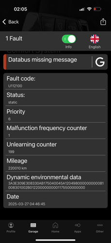

Mein Türgriff Sensor hat am Anfang nur sporadisch nicht funktioniert und jetzt seit eine Woche geht es überhaupt nicht mehr, die Umfeld LED im Türgriff ebenso nicht. Ich bin leider noch nicht dazu gekommen dass ich es mit dem von der Hechtür austausche, so kann ich eigentlich den Sensor und die LED ausschließen.
Habe aber komischerweise auch die Fehlermeldung ausgelesen und weiß nicht ob es zusammenhängt.

Wenn beides gleichzeitig ausgefallen ist, könnte es ein Kabelbruch, Wackler am Stecker, korrodierte Kontakte sein.
Was besagt denn der Fehlereintrag genau? Müsste ja dann im Türsteuergerät stehen...
Das habe ich gefunden, hoffentlich hilft des.
Bild #211457330
In welchem Steuergerät steht das?
46 Comfort System
Der Fehler könnte den Sensor als Ursache haben. Leider zeigt dein Diagnosedongle keine näheren Angaben an. Hier wäre VCDS sinnvoller.
Der Ausfall der Led wird nicht im Komfortstg angezeigt, sondern, wenn dann überhaupt im Türstg oder Bordnetzstg
VCDS wäre wirklich besser ja, habe tatsächlich jemanden. Werde nachschauen.
Aber zuerst muss ich es mit die Hinteren austauschen dass ist feststellen kann dass es wirklich defekt ist. Sensor und LED. Sind gleiche TN je Seite.

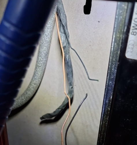

den gleichen Fehler hatte ich bei meinem Auto auch. Es handelt sich um das gleiche Modell, nur etwas älter.
Der Fehler liegt sehr wahrscheinlich in einem Kabelbruch hinter dem Türgriff. Die Kabel sind dort sehr eng verlegt und bewegen sich bei jeder Griffbetätigung mit. Dabei können sie brechen. So war es auch bei mir (siehe Bild).
Instandsetzung: Türverkleidung abbauen, Kabel freilegen und neu verlöten/flicken. Dann die Kabel wieder sicher neu verlegen. Ohne Vorkenntnisse oder Werkstattliteratur ist die Arbeit nicht zu empfehlen.

Hallo Schrauber_Ing,
danke für die Info, ich werde zuerst mit einen neuen Sensor probieren, falls es noch immer nicht geht weiß ich was los ist, den Sensor kann ich noch immer zurückgeben. Ist mir zu viel Aufwand, dass ich die Türverkleidung runter nimm nur wegen Fehlersuche.
