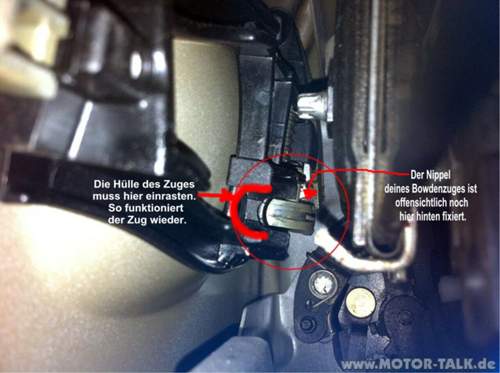

Der Türgriff von meinem Coupe auf der Beifahrerseite ist ohne Funktion! Wenn ich den Türgriff betätige ( ziehe ) läßt sich die Beifahrertür nicht von außen öffnen,jedoch von innen ganz normal entriegeln.Beim öffnen von außen, spüre ich auch keinen Wiederstand beim ziehen.Hatte hier schon einmal einer dieses Problem oder kann mir sonst einer Ratschläge geben wie ich dieses Problem lösen kann?

aber mal ne andere frage....habe zwischenzeitlich mal überlegt den türgriff aussen abzubauen,weil ich fast verzweifelt bin mit meinen grossen fingern in dem kleinen loch da drinn😁😁😁 habe aber garkeine schraube oder ähnliches gesehen um ihn abzubauen...wie geht der denn ab ?
mfg Olli
Das geht ganz einfach, zumindest wenn das genauso funktioniert wie bei der Limo: Es gibt an der Tür seitlich einen "Stopfen", wenn man den raushebelt (vorsichtig mit nem Schraubenzieher) dann erscheint wie durch Zauberhand deine gesuchte Schraube (Inbusschraube). Diese rausdrehn und fixieren, damit sie nicht in die Tür fällt (aber das ist wahrscheinlich egal wenn du eh die Verkleidung unten hast) und dann erst das Schloss und dann den Griff abziehen.

Rechte Beifahrertür Coupe 1/2001 läßt sich von innen ganz normal öffnen und auch per Bernbedienung verriegeln nur geht der Griff von außen nicht. Also die ganze Verkleidung runter, da freu ich mich schon drauf.
Die Suchfunktion hat diesmal echt gut geklappt, danke an Soner und alle anderen, werde vom Ergebnis berichten und evtl. ein paar Fotos machen.
Kann die Ursache dafür folgendes sein, daß jemand den Öffner innen leicht spannt und jemand anderes von Außen öffnet? So das zuviel Zugkraft entsteht und als Solbruchstelle der Seilzug sich ablöst? Wenn ja wäre es vielleicht doch nicht so eine gute Idee diesen "bombenfest" dran zumachen, denn nächstes mal wird dann wahrscheinlich dieser reißen. Was meint ihr?
Hier nun die Bilder. Das abmontieren der Verkleidung ist leicht aber dafür die fummelei nachher umso schwieriger. Wer "Wurstfinger" kann es gleich lassen.

So bei mir hat sich jetzt auch dieser Fehler eingestellt, danke auch schon für die guten Beiträge hat mir sehr geholfen die Verkleidung und die Dämmung weg zu bekommen, dennoch bekomme ich es nicht hin 😉 bei mir ist der Zug immer noch irgendwo oben fest kann ihn also nicht rausziehen, sehen kann ich nix fühlen ja da bewegt sich etwas aber am anderen Ende des Zuges bewegt sich halt nix, dann habe ich mir mal das andere Ende angeschaut und da mal aus Spaß probiert wie das dann da Funktioniert und wenn ich jetzt nachspiele das die Tür auf geht (Zug spannt sich) dann zieht er das Schloss nach unten weg, aber wenn der das so machen würde, würde die Tür auch nicht aufgehen!? Erst wenn ich den Hebel nach rechts drücke macht er sie auf und das würde der Zug nicht hinbekommen. Ich weiß das ist schwer zu beschreiben hoffe ihr versteht das was ich schreibe (wäre nicht das erste Mal 🙂)!
Habe auch ein Bild angehängt wo das andere Ende drauf zu sehen ist ob das jetzt so richtig ist und dann noch eine Frage wie man da oben was machen soll?? Ich habe schon lange Finger und auch nicht gerade dick aber irgendwie kann ich da nix erfühlen wo der jetzt genau hin muss oder ob er richtig drin ist da er sich ja bewegt wenn ich die Tür aufmachen will.
Hoffe ihr könnt mir ein bisschen weiterhelfen
Gruß Grull
Mit freundlicher Genehmingung von Mr.Blackmagic.😉
Ich hab den Zug dann noch mit einem Kabelbinder an dem schwarzen Teil links befestigt, damit er nicht mehr aus der halbrunden Halterung rutschen kann.
Bild-2-3736368704589310566
Super danke!!!
Nach dem Bild hat es nur 5 min gedauert 😁😁
aber der Kabelbinder hat 20min gedauert bis ich denn da drum hatte!!
Gruß Grull
Bleibt nur noch die Frage wo dieser Gummiring befestigt war, was anscheinend für die Misere verantwortlich ist.😕
