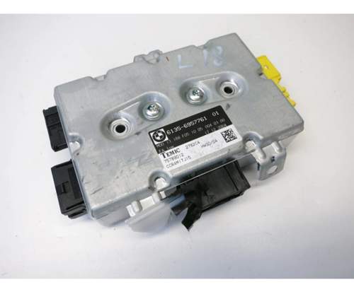

Ist der Mikroschalter im Fahrer Schloss integriert?
Gibt's es noch ein Steuergerät für die Zentralverieglung? Wenn ja wo ist der?
https://youtu.be/oYderRGDm9g?si=XqkfLnmgFSe0X56N
Kann es dieses Tür Steuergerät sein oder eher das Schloss?
Hat da jemand Erfahrung mit den Symptomen? Danke.
