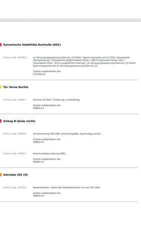

Meine Freundin fuhr ca 30km Autobahn auf dem hinweg alles i.o. auf dem Rückweg ging das Fahrzeug während eines Überholvorgangs aus, keinerlei anzeigen mehr aktiv.
Sie hat auf n geschalten und erneut gestartet und das fahrzeug lief wieder jedoch konnte sie maximal langsam auf 80 km/h beschleunigen weil er sonst wieder aus ging.
zudem kommt das seitdem sobald man die hekklappe öffnet die scheinwerferreinungsanlage sprüht.

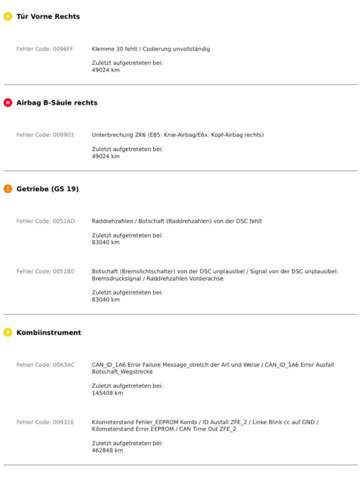

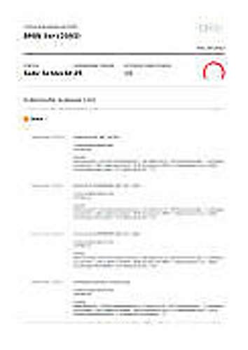

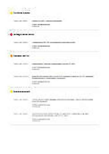

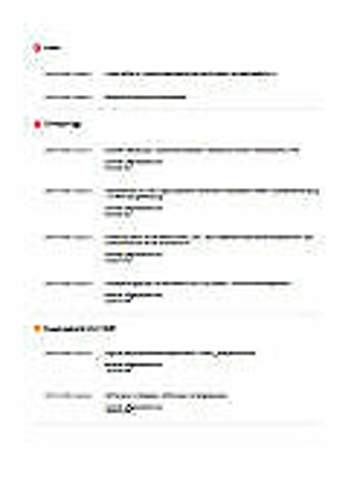

Auslesedaten
Auslesedaten
Auslesedaten

die Fehlerspeicher kann ich nicht lesen / unscharf??
Danke,
Weiß leider nicht wie ich die Bilder im Beitrag austauschen kann.

Spannungsprobleme, diese mal prüfen.
Und vermutlich einen heftiger HKK Bruch. Auch das prüfen.

Deine Fehler sprechen aber für ein Spannungsproblem und ich hatte dir da noch was zu angeraten. Dazu hatte wir aber noch keine Rückmeldung erhalten.

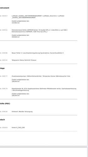

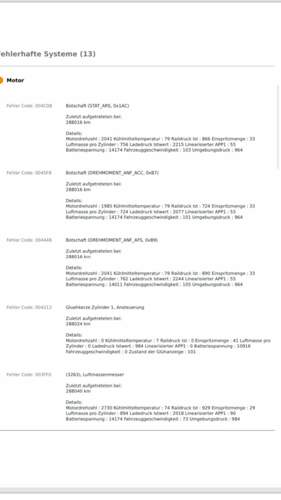

Hallo nachdem in der heckklappe alles ausgetauscht wurde bleibt mir nur noch der Fehler das das Fahrzeug während der Fahrt aus geht AB fahrt 140km/h sobald ich dann aufs Gas gehe oder in den kickdown geht er aus wie als ob er absaufen würde. Er zieht kurz an und im nächsten Moment baaaa aus, Beleuchtung bleibt alles an ich schalte auf n starte neu wieder auf D und kann weiter fahren.
Moin, Fehler gelöscht? Fehlerprotokoll neu Bitte.
