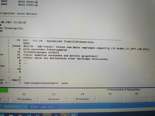

Kurzes Update zum zurücksetzen der Adaptionswerte:
Zunächst habe ich das Auto ganz normal gestartet
- Drehzahlschwankungen zwischen 500 und 1500 U/min
- beim Gas geben ist die Drehzahlschwankung auf 1500 bis 2500 U/min gestiegen
Also habe ich das Auto ausgemacht und nochmals eingeschaltet: Kein Fehler, alles läuft super als ob nichts wäre.
Dann habe ich den FM gelöscht und die Adaptionswerte zurückgesetzt. Beim Zurücksetzen kam die Fehlermeldung "Fahrregelsystem! Gemäßigt fahren" hoch. Im Fehlerspeicher war der Fehler "0x5F78 - DME Fehler: Status vom Motor empfangen ungültig" abgelegt. Dann habe ich nochmals versucht den Fehlerspeicher zu löschen. hier habe ich dann folgende Fehlermeldung gesehen " ERROR_ECU_CONDITIONS_NOT_CORRECT_OR_REQUEST_SEQUENCE_ERROR.
Klingt jetzt wirklich eindeutig nach Motorsteuergerät, oder?
