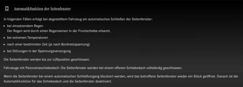

ich parke meinen W177 von 08.2018 in meiner Garage mit offenen Fenstern. Diese werden nach einiger hochgeahren(vorn nicht ganz) und der Wagen wird verriegelt, sodaß ich nur mit dem Schlüssel öffnen kann. Wie kann ich das automatische Verriegeln verhindern?

In der BA gibt es eine Beschreibung zum automatischen Schließen der Seitenscheiben. Das kann man wohl nicht verhindern. Ob damit das Verriegeln gekoppelt ist, habe ich nicht gefunden.
Siehe Anhang.
